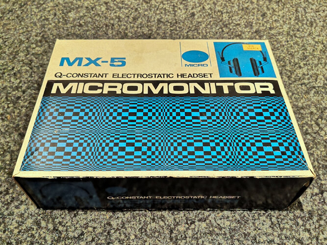

So sieht die Box aus:

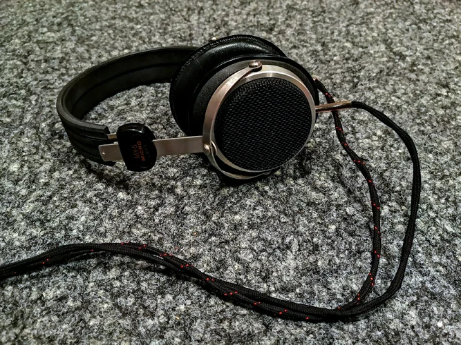

Der Kopfhörer:

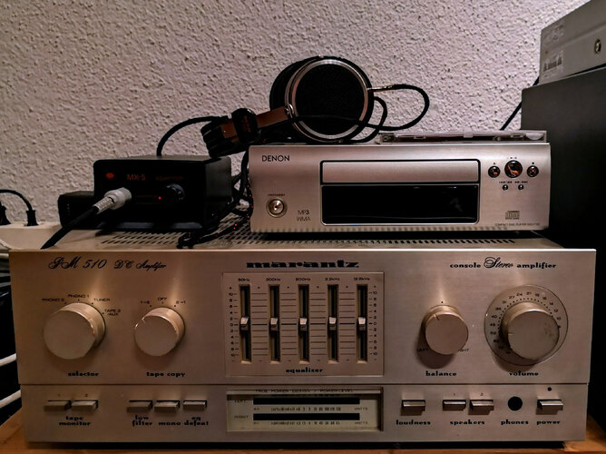

Hybrides Hören:
Hybrides Hören deshalb, weil sich Geräte aus den 1970er, 1980er und 2000er-Jahren ein Stelldichein geben. Marantz PM 510 DC Amplifier (1981) und Denon DCD-F102 (2006).
Den Denon CD-Spieler gab es auch auf dieser Tour zusammen mit dem passenden Receiver. Recht edle Komponenten für einen sehr günstigen Kurs.
Man muss den Verstärker recht laut aufdrehen, die Pegelmeter zeigen so 40-65 Watt an 8 Ohm bei Pegelspitzen an. Es ist nicht ratsam, dann auf die Boxen umzustellen. Laut Datenblatt sollen 5 Watt ausreichen und maximal sind 30 Watt zugelassen. Ich vermute mal, dass die Ladung der Elektretmembran im Laufe der Jahre abgenommen hat, immerhin hat der Kopfhörer (damals vom Hersteller als Ohrlautsprecher/ear speaker benannt) schon ca. 50 Jahre auf dem Buckel.
