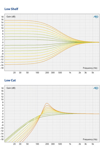

Es gibt auch den Plugin Doctor, der auch für Hardware einsetzbar ist (habs selber nur mit Plugins probiert): https://ddmf.eu/plugindoctor/ Damit bekommst du du gewünschten response Kurven bzw. kannst sehen, was passiert, wenn du boostest/cuttest (omg dinglisch!)
Aber letztendlich habens die Ohren, wirklich. Ich habe neulich zig EQs ausprobiert und obwohl die Kurven oft ähnlich aussahen, bzw. auch von den Herstellern z.B. als 'Pultec-artig etc. etc' beschrieben worden, klangen sie oft anders. Nehme doch Material das auch dein Ziel ist - in meinem Fall war es die Stimme - und dreh an die Knöpfe. Ich bin kein Ton-Ing, weiß also nicht, was die mathematischen Unterschiede sind, aber mit ein bisschen A-B Vergleich, konnte ich mir ein Bild schaffen.
Das Funktionsprinzip eines EQs ist relativ simpel zu verstehen und darum würde ich diesen auch innerhalb eines konkreten Musikprojekts ausprobieren, um dort Probleme zu fixen. Man darf nicht vergessen, dass der Einsatz von EQs stark vom Eingangssignal geprägt wird und es für diese auch keine goldenen Regeln gibt. Alles unter 40Hz wegschneiden? Kommt drauf an, was du vorne reinschickst. Die Ohren entscheiden.

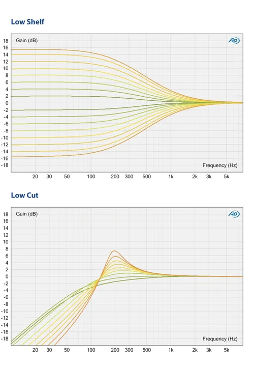

Ein Blick in die Anleitung sollte dir eigentlich Antworten liefern. Hier als Beispiel aus der Anleitung des elysia xfilter:
