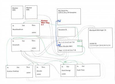

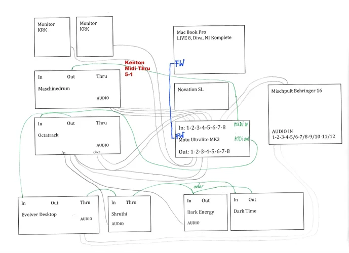

Hi,
ich möchte meine Verkabelung und Zusammensetzung der Geräte vorstellen und um eine Rückmeldung von erfahrenen Kollegen bitten, ob dies so sinnvoll ist, was euch fehlen würde, was ihr grundsätzlich ändern würdet. Konkrete Fragen stelle ich dann bei der Vorstellung meines Studios.
Im Anhang ist eine Planskizze: (gar nicht so einfach, sie übersichtlich darzustellen)
Um vor ab eine Antwort auf die Rückmeldung: "Kommt drauf an was du machen willst" zu geben. - Es geht um alle Facetten von Techno- Minimal-auch eventuell chicago House etc.
In der dargestellten Zusammensetzung ist die Machinedrum der Master und triggert mit Clock sowohl Ableton Live als auch die anderen Hardwaresynths. (Nach dem Einstellen der Verzögerung läuft es jetzt gut zusammen) Das rote geschriebene Kenton Midithru habe ich gar nicht, es steht dort, weil ich denke, es wäre an dieser Stelle genau richtig, um die ganzen Thru Umwege zu verkürzen und die Hardware direkt mit Midi zu versorgen. (Timingvorteil?!) Sieht das jemand genauso?
Allgemein ist wichtig, dass Hardware im Zusammenspiel mit LIVE funktionieren soll, auch den Dark Time möchte ich nutzen (um diesen im Takt an uns aus zu schalten brauche ich wohl noch ein MIDIPAL, oder?) Ich lege Wert darauf Sounds an den Hardwaresynths editieren und beeinflussen zu können, aber eine Komposition und ein Arrangement finde ich im Rechner übersichtlicher und praktischer.
Vom Produktionsprozess will ich dementsprechend anschließend in LIVE alle Spuren aufnehmen und in LIVE weiterverarbeiten.
Gerne könnt ihr mir Vorschläge zum Weglassen oder Ergänzen von Hard/Software machen.

Zunächst einmal, das ist das, was ich seit 17/18 predige wenn es hier um studioverkabelung geht,mach eine Skizze .....
:adore:
Zwei fragen dazu:
1.) Du hast eine lange Kette von midi through Verkabelungen und das kenton optional eingezeichnet. Sollte das Timing bei dir Probleme machen, wäre ein dediziertes 8 fach midi Interface, esi oder motu eventuell ne Alternative. Die grossen motus lassen sich auch fernsteuern, (midi patch bay) somit kannst du eventuell den dark Time schalten. Ok ist keine frage ....
2.) du hast keine Effekte vorgesehen, die eventuell mit midi ferngesteuert oder geclockt werden , ist das so ?
Du kannst doch den DarkTime per usb an den Rechner hängen und dann den DarkEnergy per CV füttern. Ist doch auch viel lustiger.

Die Midi-Kette würde ich auch auflösen und mit einem 8x Midi2Usb Interface arbeiten.
Die Funktion des Mischpultes in dem Setup ist mir allerdings unklar.
Mal eine doofe Frage: für was hast Du überhaupt ein Mischpult? Da läuft nur der Evolver stereo durch und geht stereo ins Interface...

zu 1) Und das 8-fach USB Midi würdest du dann an die Stelle des KENTON setzen?
zu 2) Ja das ist so, ich denke schon über externe Effekte nach- hatte auch letztens hier eine Anfrage diesbezüglich , aber bin mir unsicher, da ich ja im Prinzip im Rechner mastern will und dazu mit Plugins arbeite.
Ja, kann ich - aber in Ableton Live (also per USB) kann ich den Dark Time zwar anschalten aber nicht aus und wieder takt syncron an usw. ODER?
Ja, gibt ne einfache Antwort: Es reichen die Anschlüsse des MOTU Ultrarite nicht aus (so wie es auf der Skizze aussieht allerdings schon.... :idea: , ich sehe mir das gleich nochmal an); aber im Prinzip ist es für die Geräte, die nicht mehr direkt ins Interface passen(habe noch einen EMU ORBIT und nen Waldorf MicroQ, der jetzt auf der Skizze nicht auftritt!), und den Mischer hatte ich schon immer...
Externe Effekte wollte ich mal haben für das Mischpult, habe ich aber noch nicht umgesetzt.
Ich würde alle Geräte mit jeweils in und Out an das midi Interface anschliessen. Kein midi through mehr, und in dem motu ultralite den midi Port abschalten.
Das gibt erstens weniger Last auf dem ultralite , ein wenig zwar nur aber trotzdem.
Und gibt dir die Möglichkeit, an jedes Instrument mit softwareeditoren ranzugehen oder diese nicht nur zu automatisieren, sondern auch faderfahrten an den Geräten aufzunehmen ......

Es wurde gesagt, ich solle die clock von der Machindrum in ein 8fach Midiinterface USB senden um sie dann an die weitere Peripherie zu verteilen. (kein thru!).
Ich habe noch ein midiman midisport 4x4. Das ist doch auch erst einmal ok. Oder?
Zu den empfohlenen midiinterfaces: Da gibt es ja eigentlich nur 2: ESi und Motu. Ich habe recherchiert, dass beide kaum Unterschiede haben. Kann das jemand bestätigen? Funktionieren, die denn auch, wenn keine DAW involviert ist - also sie nur per USB mit Strom versorgt werden? Das Motu Xt ist ja nun mal 200€ teurer und für mich zu viel...
Die zweihundert sind der Preis für den Standalone betrieb.
Das esi und das kleine motu können nicht Standalone arbeiten.
und, ist das wichtig mit Standalone. Ok, heißt ein Rechner muss nicht an sein, aber doch sonst nichts weiter , oder? keine DAW muss an sein, Midi daten gehen rein und wieder raus.., oder übersehe ich da was? Wofür genau Standalone
Die einfachen Interfaces tuen garnichts, wenn sie nicht von einer Applikation gesteuert werden, und das bedeutet dass der rechner laufen muss. Das teure braucht noch nicht einmal einen laufenden Rechner, was live ein Vorteil ist.....,
Was mich nervt, ist dass bei spontanen Ideen erst einmal der Rechner booten muss....
Die applikation zur Steuerung muss allerdings keine daw sein. Midi OX unter Windows reicht.
