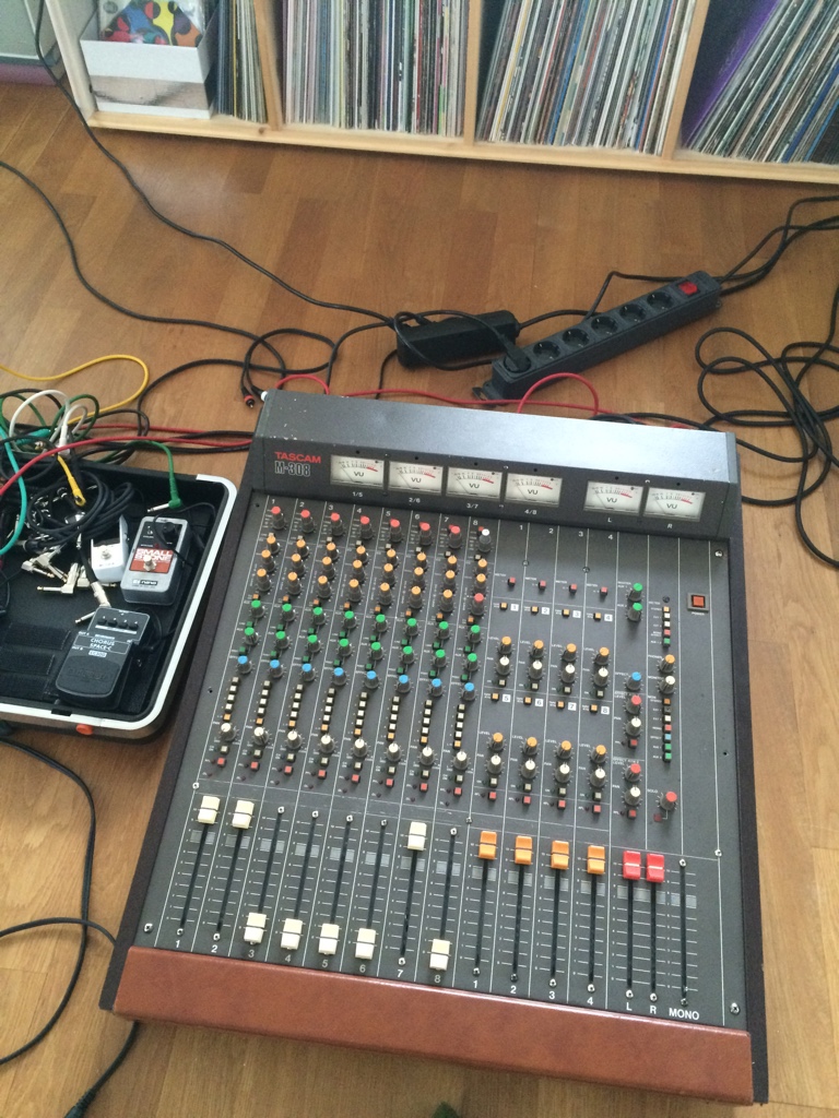

hab vor kurzem über kleinanzeigen dieses schätzchen in gutem zustand entdeckt und gleich festgehalten. das ist ein tascam m-308, das vermutlich schönste audiogerät im bekannten universum. die in gutem zustand zu finden ist nicht einfach.
ursprünglich wohl in verbindung mit einer 8-sput bandmaschine gedacht, aber den gibts auch in 12 und 20 kanal. anfang 80ger? hat mal 3000$ gekostet. klingt sehr "warm" und ziemlich ideal für dub mixes. 3 aux wege!
jetzt würde ich das teil gerne modden, zb recap und evtl. in manchen kanälen die opamps austauschen und was sonst noch. ich hab nicht wirklich ahnung davon, kann mich da jemand aufklären was man da machen kann und wie? florian?

Schönes Pult, aber wenn der Sound so bleiben soll würd ich nur Elkos tauschen und das Netzteil überarbeiten sofern das Ding mehr als 25Jahre auf dem Buckel hat.
Eventuell würden neue Fader sind ja nicht so viele noch gut tun und sofern du alles selber machst, ansonsten Unwirtschaftlich.
Ps: die meisten op sind NJM5532 die sind gut , ich würde die lassen nur am Bus sind 072 drin, die könnte man einfach auf tle2072 upgraden.

Was das Kondensator-Tauschen angeht: Im Netzteil meinetwegen ja. In den Signalwegen der Kanäle würde ich es eigentlich nicht machen. Du kannst ja testweise bei einem Kanal mal die Signalweg-Elkos tauschen und testen, ob das hörbar was ausmacht. Ich bezweifle es.

ich würd eher im signalzweig folienkondensatoren 0,1µF paralell zu den elkos auflöten als sie zu tauschen
Stimmt, parallel Auflöten ist natürlich auch eine Möglichkeit und vor allem mit weniger Aufwand verbunden.
Allerdings halte ich 100nF für etwas wenig. Die meisten Elkos im Signalweg des M-308 haben 10uF/16V, vermutlich mit 20% Genauigkeit. Wenn wir davon ausgehen, dass es zu hörbaren Einbußen im Bassbereich kommt, dann muss da mindestens nochmal 20% bis 30% weniger Kapazität vorhanden sein. Dann richtest Du mit 100nF wenig aus. Ich wäre da eher bei 4,7uF. Oder sagen wir meinetwegen 2,2uF.

Das ist eigentlich auch zu erwarten. Das mit dem Elkos-Wechseln ist in unserem Anwendungsbereich (und ziemlich sicher auch bei lilaks m-308) normalerweise völlig unnötig.
Diese Manie kommt daher, dass irgendwann irgendwelche Amateure von Leuten gehört haben, die Röhren-Gitarrenverstärker oder sehr große alte Studiopulte renovieren, dass diese Leute dort die Elkos gewechselt haben.
Von den Verstärkern kann ich es nicht selbst beurteilen, aber ein großes Pult wie ein Cadac, Harrison, SSL oder ähnlich das wird innen drin richtig heiß. Da sind 50 Grad Celsius Betriebstemperatur keine Seltenheit. Wenn man jetzt noch weiß, dass in den großen Studios diese Pulte eigentlich früher nie ausgeschaltet wurden, dann kann man sich vorstellen, dass Elkos, die dreißig Jahre durchgängig am Rande der spezifizierten Temperatur gekocht wurden, ggf mal etwas ausgetrocknet sind. Das betrifft zudem vorallem die Gehäusebauformen der Elkos aus den 60ern und 70ern (die konnte man noch richtig auf-"pulen").
Ein Pult wie dieses Tascam, wurde aber schon längst mit wirklich dichten Kondensatoren gebaut, und zudem wurde es niemals so heiß (und vermutlich ist es auch nicht 30 Jahre durchgelaufen). Also ist die Wahrscheinlichkeit, dass da die Elkos Kapazität verlieren extrem gering.
Bei Elkos, die im Bereich des Netzteils sind, kann man schon mit höheren Temperaturen rechnen, da mag ein Tausch berechtigt sein - und er wirkt sich auch nur auf die Betriebssicherheit aus, nicht auf den Sound.
Hingegen der Tausch von Tantalkondensatoren in Geräten aus den Siebzigern und frühen Achtzigern ist durchaus berechtigt. Die können interne Kurzschlüsse bekommen und auf diese Art ein Gerät komplett lahmlegen.

oh an den bass hab ich gar nicht gedacht, es ging mir um die verminderte Signalqualität im Hochtonbereich ( bzw. auflösung) bedingt durch die nichtlinearitäten schlechter Elko's.
