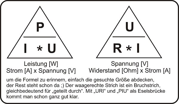

Einfach mal die Mühe machen und nachrechnen. Du könntest auf der Unterseite von Geräten einen kleine Aufkleber mit der Stromaufnahme fixieren, sowas zu wissen ist manchmal ganz hilfreich:
Berechnung:
Strom in Ampere [A] Formelbuchstabe "I" (wie Igel)
Leistung in Watt [W] Formelbuchstabe "P"
Spannung in Volt [V] Formelbuchstabe "U"
Den Stromfluss berechnet man I = P / U also Strom [A] = Leistungsaufnahme in Watt / 230 [V]
(das ist eine angenäherte Formel weil es bei Wechselstrom etwas komplizierter ist, sie ist aber in der Praxis ausreichend genau)
Die Ströme der einzelnen Geräte addieren sich zu einem Gesamtstrom.
Die beiden wichtigsten Formeln sind dies beiden und man kann sie sich gut merken. Die "URI"-Formel ist übrigens das "Ohmsche Gesetz"
