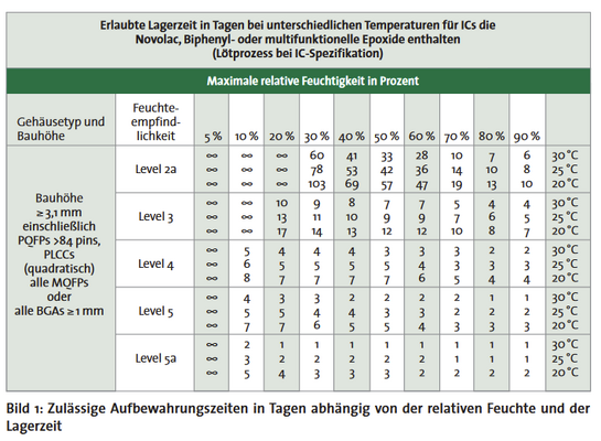

Bei ICs habe ich das hier gefunden, bezieht sich aber auf Lagerung:

Die Tabelle bezieht sich auf Bauteile, die noch unmittelbar bestückt/gelötet werden sollen.
Das während der Lagerung eindiffundierte/eingebundene Wasser würde bei dem schnellen Temperaturanstieg des kompletten Bauteils über 100 °C verdampfen und das Gehäusematerial "aufsprengen".
Das kann auch beim Leiterplattenmaterial passieren (Delamination).
Bei Nutzung bei Raumtemperatur ist das nicht relevant.
