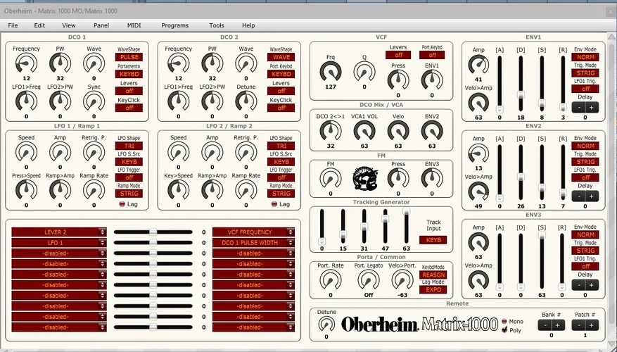

Ich bin gerade dabei mit dem Matrix 1000 CTRL Editor überr Logic zu experimentieren, leider reagiert die Software extrem träge auf eingaben, teilweise mehrere Sekunden bis zu einer Parameter Änderung.
Vielleicht hat hier ja jemand Erfahrung damit gesammelt und weiss Rat ? Eventuell gibt es einen anderen Editor der unter Logic besser läuft ?

Ich hab den Standalone Editor probiert, da funktioniert es reibungslos. Ich kann auch die Controller Daten über die Automations Ansicht schreiben und auch das funktioniert. Es gibt sowieso ein paar Parameter die etwas länger dauern. Nur dieses Plugin lagt total.. auch ohne angschlossenes Gerät ! .. bin ratlos

Hallo, meine erste Frage wäre nach der installierten Cpu. Läuft noch die Original 1.16 oder ist der M1000 geupdated worden mit einer z.b. gligli CPU 1.2? Zweite Frage ist, welchen Editor benutzt du genau? Es gibt 2 ctlr Editoren.

Außerdem ist der Matrix relativ langsam beim Abarbeiten dieser Kommandos, schickt der Editor das zu schnell, dann hakelt das ordentlich.

Ja ich hab die 1.2 drauf laufen. Ist ganz ulkig, wenn ich die Matrix CTRL Software standalone zu Logic nutze, dann kann ich flüssig arbeiten, parallel zu Logic... Nur warum hakelt das AU Plugin so stark. Wenn ich ja wüsste das es eh ein Bug ist , und die Software unter Logic garnicht ordentlich läuft. Nächste Woche kommt auch ein Bastelpaket mit einem Alpes Machines Controller, hatte schon mal einen gebaut.
Ich nutze den von https://ctrlr.org/ , der andere Editor den ich noch kenne läuft ausschliesslich Standalone..

Auf der Website steht aber zum Matrix-6 Panel: A remark for Mac users: It seems that the AU-plugin does not work very well with Logic whereas with Ableton Live 9 it seems to work quite well . It really depends on your DAW how well the plugin performs.
Also einen Vorteil hat die Benutzung des AU Plugins. In Logic werden bei aktivem Plugin alles Automationsparameter mit Namen angezeigt und lassen sich zeichnen und arbeiten dann auch so schnell wie es die Matrix hergibt. Was ja zum musizieren auch gut ist.. Zum reinen Programmieren dann parallel den Standalone öffnen.. Also geht schon, ist ein Workaraound

Ok, ich kann nur dazu beitragen dass ich seid 3 Jahren hier den M1000 mit dem ersten CTLR Editor als VST in Ableton Live 9/10/11 verwende - perfekt und total recall im Projekt.
Da gibt es also diverse Faktoren die nicht gleich sind bei Dir und daher eine Fehleranalyse schwierig ist (Logic, AU, CTRLR Editor version). So sieht er bei mir aus, nunr zum Vergleich. Ein Kumpel nutzt den Neueren auf dem Mac in Live 10 - funktioniert ebenfalls 1a. Ich tippe da auf Logic....
