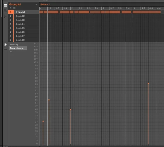

Hallo,
Wie kann ich innerhalb von Maschine Programm change von VST's einstellen?
Hab nur die Software und einen externen Controller. Ich weiss dass das über den Midi Mode der Hardware ging aber über den C 00 Parameter geht's irgendwie nicht.
Man kann das im Editor als Midi Befehl auswählen. Wenn das VST Program Change Befehle unterstützt, funktioniert das eigentlich auch.
Kann sein dass Reveal Audio Spire dies nicht tut. Ich glaube auch dass man auf NKS zurückgreifen muss bzw. Erst eigene Presets bauen muss.
Nein mit NKS hat es nichts zu tun. Auch nicht mit eigenen Presets. Ich hatte es mit Sylenth probiert und es funktioniert sofort.
