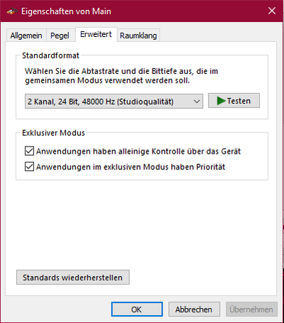

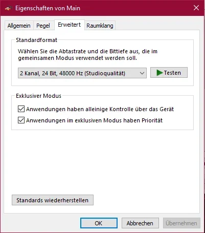

Es gibt so ein paar Einstellungen die man probieren kann, speziell 10tens könnte was bringen, weil afair der Windows Mixer am besten mit 48khz funktioniert.
Danke für die Info, aber leider lässt sich das Problem mit keinem Schritt dieser Anleitung beheben.

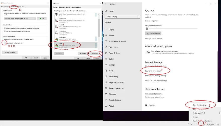

Ich hatte auch bereits bei jemandem gesehen, dass es wohl hilft, im Reiter "Erweitert" unter den Sound Einstellungen in der Systemsteuerung eine Checkbox zu aktivieren. Die ist aber tatsächlich nicht bei mir vorhanden, obwohl es da um das selbe Problem geht. Leider kann ich mir das nur dadurch erklären, dass es eine andere Windows Version ist und diese Option getilgt wurde.

Die Problemstellung lautet in Windows alle Sounds in guter Qualität über Maschine wiedergeben, nicht Alternativen zur Soundausgabe über Machine zu nennen ...
ASIO4all hilft hier auch nicht, da es genau andersherum funktioniert, es stellt Programmen eine ASIO Schnittstelle zu Soundkarten bereit die keinen eigenen ASIO Treiber bieten, es sorgt nicht dafür das Windows ASIO verwendet.
Ich denke das Problem sind die Machine eigenen WDM Treiber oder wenn es diesbezgl. Classcompliant ist die M$ Treiber...

Naja, auch Direct-X Audio bzw. DirectSound, afair umgeht das genau wie ASIO den Windows Mixer - der für die Artefakte verantwortlich sein könnte.
