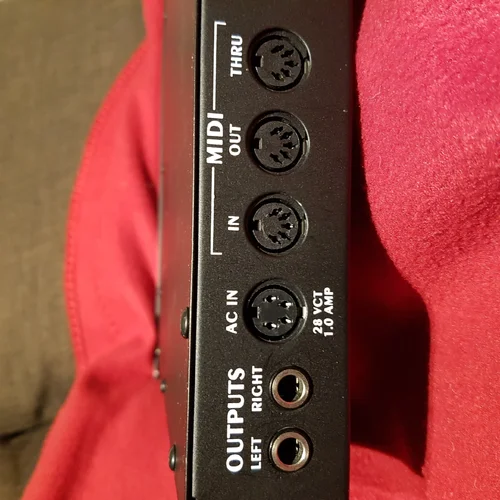

Hi, ich muss einem Freund einen neuen Netzadapter für seinen Prosynth bauen. Stecker ist ein 4-pol DIN Stecker. Weiß jemand gerade die Belegung?
Das im Netz dazu gefundene Bild ist ziemlich unbefriedigend und nicht eindeutig.
Es ist eine symmetrische Spannungsversorung. Ich denke mal, dass Pins 2 und 3 verbunden und die Mittenanzapfung (und GND) sind und Pin 1 und Pin 4 jeweils 14 VAC
Kann mir das jemand bitte bestätigen oder mich korrigieren.
Hab den Prosynth leider nicht hier und will meinem Freund das Netzteil schicken, und es sollte funktionieren.
Danke für die schnelle Antwort. Aber das betrifft den MSR-2. der hat ein externes Netzteil für alle Spannungen. Der Prosynth hingegen hat das Netzteil eingebaut und nur der Trafo ist extern. Siehe Bild, oben. Dort steht "28VAC C.T." also 2x14VAC / (C.T. = central terminal, zu deutsch: Mittenanzapfung).
Ich bräuchte nur die Info oder Bestätigung der PIN-BELEGUNG des Anschlusses DIESES externen Trafos für den PROSYNTH.

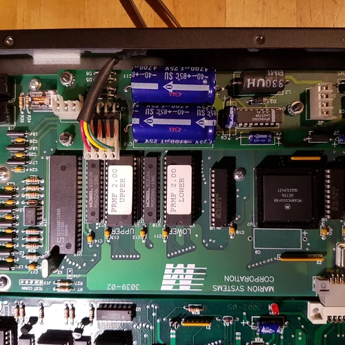

Der Prosynth hat auf dem CPU-Board die Netzteilplatine huckepack aufgesetzt. Habe gerade keine Bilder, aber ein wackeliges Youtube-Video gefunden, worin man die Netzteilplatine rechts im Gehäuse mit Spannungsreglern mit Kühlblechen und Glättungskondensatoren kurz sieht. so @4:10

Übrigens, der MSR-2 hat eine 5-polige DIN-Buchse für das Netzteil. Der Prosynth hat eine 4-polige (siehe oben).

Hier ein Bild aus meinem eigenen Prosynth, den ich nicht mehr habe und ich daher nicht mehr nachsehen kann: die aufgesetzte Netzteilplatine und O.S. is 2.00
und hier die Rückseite:
eine andere Belegung als bei Deinen Racks...

Der hat definitiv den 4pol Anschluss wie oben abgebildet.
Echt schlimm das es 2 verschiedene Versionen gibt.

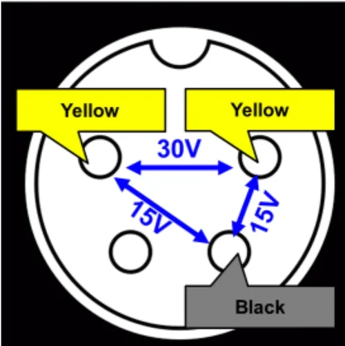

Aber eine Antwort auf meine Frage habe ich noch nicht. Ich werde jetzt den Bekannten bitten, mir den Prosynth zu schicken. Hier im Forum komme ich nicht weiter
Hier die Lösung. Gruß an alle.
  • Marion ProSynth Power Supply.pdf
