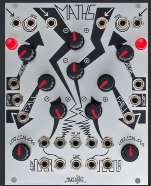

Hat jemand hier im Forum das Makenoise Maths 1 / Classic
Habe folgendes Problem und würde gerne wissen, ob das „normal“ ist oder ein defekt:
Wenn ich den SUM-Ausgang nutze und in Channel 2 oder 3 zB einen Saw Oscillator schicke, schaffe ich es nicht, dass das Signal stumm ist, wenn ich den entsprechenden Scaling/Inversion Poti in der Mitte habe… Es geht da nicht um ein leises „bleeding“ sondern, der Oscillator ist ziemlich laut zu hören… auch wenn ich sachte rumdrehe geht das signal,nicht weg, somit ist das modul als mixer eigentlich wenig wert.
kann das jemand mal überprüfen? wäre voll nett :)
Hab zwar kein Maths, aber an einem Doepfer A-133-2 VC-Polarizer. Hier ist das Verhalten ähnlich, man bekommt ihn als VCA eingesetzt nicht wirklich stumm. Das steh in der Doepfer-Anleitung so auch drin. (maximale Abschwächung jedes VCAs: ca. -60dB, d.h. auch bei Mittelstellung des Reglers Man, die dem "theoretischen" Verstärkungswert Null entspricht, ist das Eingangssignal mit -60dB Abschwächung noch am Ausgang vorhanden)
Ich denke mal das wird bei Maths ähnlich sein, die kochen ja auch nur mit Wasser.
danke mal steffen… bin jetzt nicht daheim, und kann das nicht messen, aber minus 60dB hört sich ziemlich leid an.. bei meinem maths hört man den input in 0-Stellung aber ziemlich laut…. schätze jetzt mal -30/-24 dB … irgendwie merkwürdig
Ichg habe es mal bei meinem probiert, da lässt sich das Signal auch nur um weniger als 20 dB abregeln.
Ist nicht so der Brüller .... Habe ich aber auch noch nie gebraucht.

Naja
Ich habe es jetzt noch mal einem LFO ca. 10 Hz probiert, da ist die Dämpfung wesentlich gröser ...
sagt zumindest mein O`Tool Oszi.
Zum testen mal eine LFO in den 2 Eingang und SUM in in den Pitch eingang eines VCO stecken.
Da kann mann das auch schecken.
