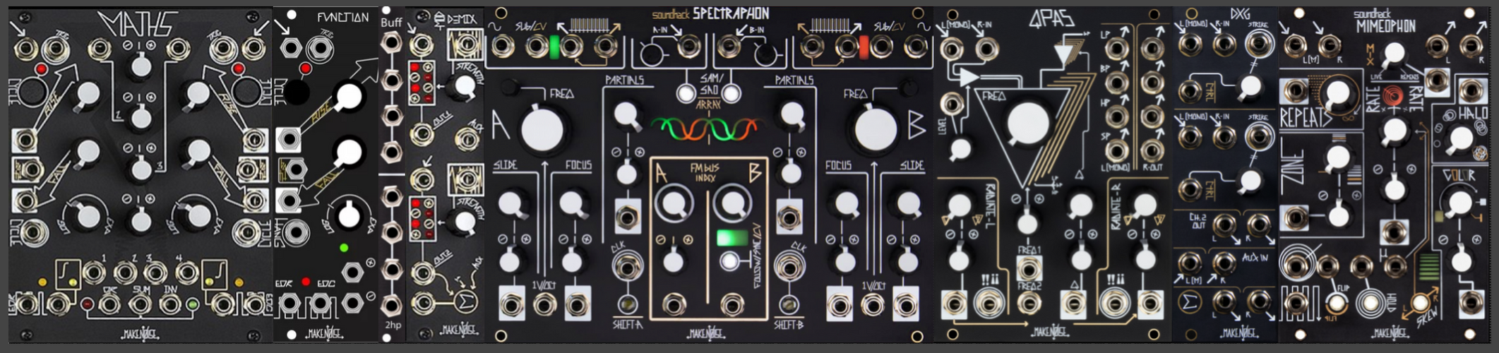

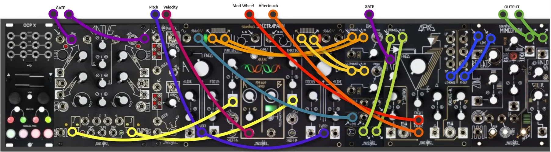

Habe mir jetzt mal folgendes bestellt:
Anstatt des Optomix hätte ich in dieser Konstellation zum neuen DXG gegriffen.

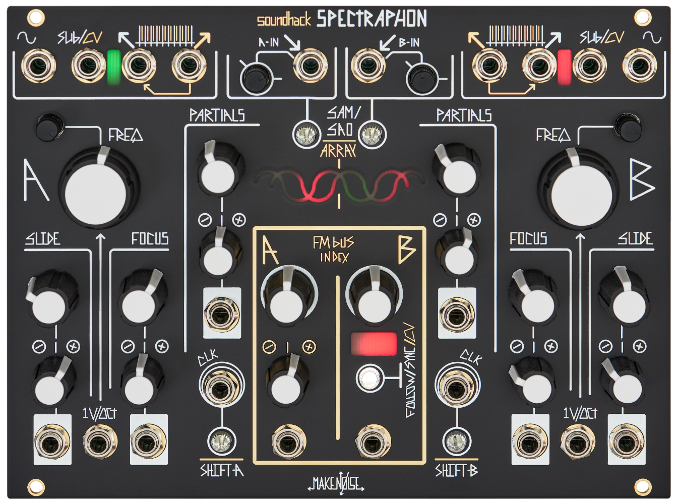

Zu den Eingängen: Du fütterst das Spectraphon, um die interne Klangerzeugung zu modulieren, wie es beispielsweise durch einen Modulator an einem Vocoder geschieht.
Also, ich habe es so verstanden, dass die Klangerzeugung des Spectraphon entweder aus vorgefertigten Spectralarrays oder selbst aufgenommenen Spectralarrays besteht. Und zwar kannst du clock-gesteuert oder mit maximaler Geschwindigkeit 1024 Spektren aufnehmen. Ein Spektum ist ein Snapshot von einem Zeitpunkt und besteht aus einer Fast-Fourrier-Analyse des Eingangssignals. Ich weiß nicht genau wie viele Frequenzbänder und dementsprechend wie viele additive Sinusoszillatoren das Spectraphon hat, aber das ist es was additive Resynthese macht.
Steht genau so auch bei „Schneidersladen“…
„Bei der Spektralen Analyse werden Audioquellen in Bänder aufgeteilt und diese werden hinsichtlich der Amplitude analysiert. Aus der erhaltenen Information kann das Signal näherungsweise rekonstruiert werden. Bei Make Noise heisst diese Information "Array", wobei ein Array aus bis zu 1024 Spektren/spektralen Snapshots betstehen kann. Dieser Vorgang wird dann Resynthese genannt. Aber dieser Satz von Spektren kann auch komplett anders angeordnet, versetzt und moduliert werden. Und da setzt das Spectraphon an...“
Das Eingangssignal wird also „resynthetisiert“.
Also kann man jede beliebige Wellenform als Signal einfüttern, analysieren lassen, und re-synthetisieren lassen. Vom Eingangssignal kann man genau 1,2 Sekunden, also auch leichte Klangveränderungen, zum Beispiel einen Sweep verwenden. Also auch Sägezahn und Dreieck.
Mit der Theorie und Praxis solcher Synthesen kenne ich mich gut aus.
Richtig ist, dass man wohl auch aus dem Audiosignale mittels Envelope-Follower CV generieren und wieder zurück in das Gerät leiten kann um ein zuvor erzeugtes Spektralarray zu modulieren… Aber das ist nur eine Nebenfunktion.
Die Hauptfunktion ist additive Re-Synthese mittels FFT-Analyse und anschließende sinusodialer Additiver Synthese.
Ja, danke, das ist ein wichtiger Hinweis. Du bist sehr professionell. Denn der VCA kommt ja nach dem VCF und da der QPAS ein Stereosignal liefert, wäre der DXG hier sehr passend. Ich habe das mal angepasst.

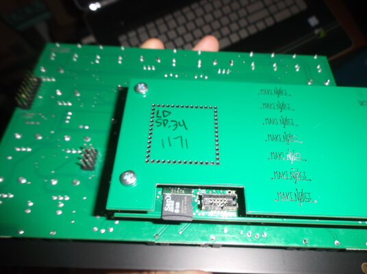

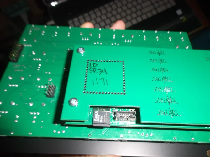

Daher müsste man das Array was man recorded hat mit veröffentlichen. Da kommt man aber nicht so leicht ran, da die Micro-SD-Card hinten drinne liegt. Die ist nicht etwa vorne dran, nein - GLÜCKWUNSCH!! - sie ist hinten drinne!
Mannometer, Struwwelpeter!
