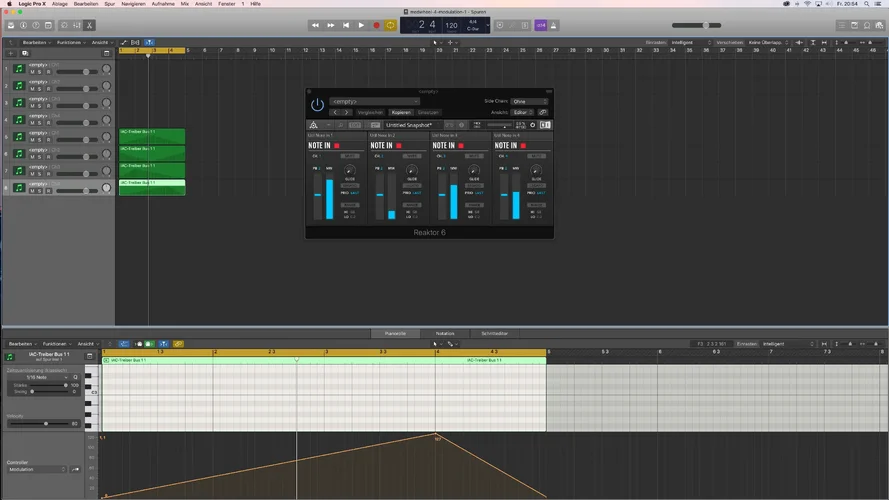

Ich habe zwei Spuren. Eine Software Instrument Spur, eine External Midi Spur. Ich möchte auf der gesamten Tracklänge eine Modwheel Automation von der Midi Spur aus durchführen lassen, die den Soft Synth in der Software Instrument Spur moduliert.
Quasi so: External Midi Spur (Modwheel) -> Software Instrument Spur (Soft Synth)
Wie geht das am einfachsten?

Die Modwheelmodulation wurde bereits aufgenommen!?
Sofern das der Fall ist einfach die Controller Spur quasi auf die Softinstrumentenspur routen.
Mit gehaltener ctrl-Taste auf die Modwheelspur klicken und "Spur neu zuordnen" anwählen . Hier unter "Mixer" das entsprechende
Softwareinstrument auswählen.
Geht natürlich nur wenn in dem Softinstrument das Modwheel auf den entsprechenden Parameter geroutet ist.

Was mir jetzt noch fehlt, ist dass ich an unterschiedliche Midi Kanäle schicken kann. Gerade wenn ich Reaktor benutze benötige ich das.
Sonst muss ich am Ende doch wieder zur Environment Variante greifen..... ne Idee?
Auch das ist möglich.
Grundlegend muss ein multitimbrales Softinstrument erstellt werden : Einfach auf das "+" -Symbol überhalb
der Spurenanzeige klicken. Hier "Softwareinstrument" auswählen und "Multitimbral" anwählen und die Anzahl der gewünschten
Parts eintragen. Es werden dann entsprechend viele Spuren erzeugt die mit chronologischen Midikanälen durchnummeriert sind.
Die Midikanäle können selbstverständlich in der Spurinfo geändert werden. Reaktor instanzieren und entsprechendes Ensemble laden.
Jetzt ist es möglich ein Instrument oder entsprechende Teilbereiche auf verschiedenen Kanälen anzusprechen bzw. zu modulieren.
