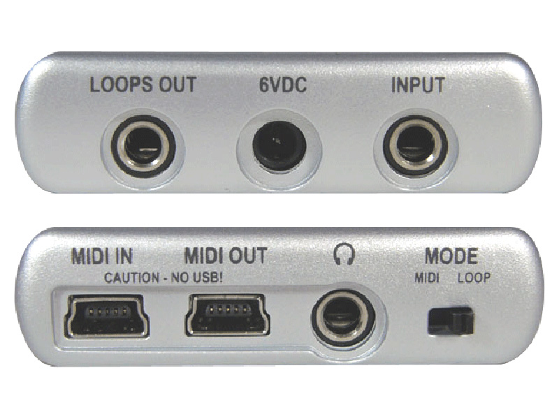

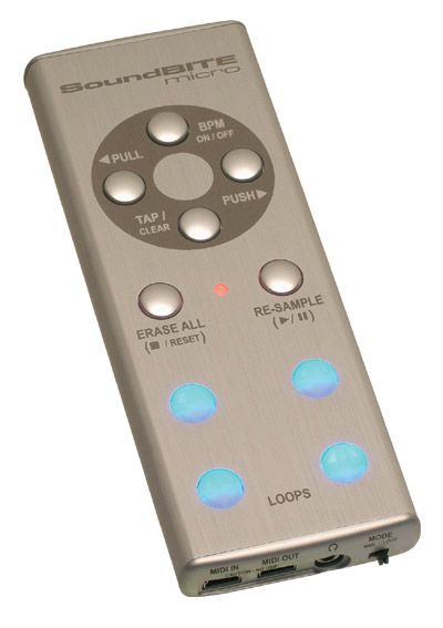

ich nutz jetzt wenn loops nötig den Soundbite Micro von Redsound. Davon hab ich 2 Stück und da geht deutlich mehr. 4 bis 8 Takte Loop länge in 24 bit 26 KHz sind da möglich. BPM detection läuft da auch 99.5% zuverlässig und du hast auch je Gerät 4 Bänke. Das beste ist: sie geben MIDI Clock aus. Denke das würde dein Setup deutlich aufwerten. Man hat allerdings keine Effekte drin. Das wäre doch zuviel des guten. (Es gibt aber einen Filtermodus. Da kannst das durchgeschliffene Audio HPF, LPF oder BPF. Seh ich aber eher als Gimmik)

Für was ist der MIDI IN? Kann der sich auch auf MIDI-CLock draufsyncen?
Nein das geht nicht. Das dient nur zum Mergen von Midi Signalen und für die Steuerung des internen Filters (über CC 74 und 75 für Cutoff und Resonanz)
Das Ding is echt der Hammer. Fänds cool wenn das jemand modifizieren könnte und mir aus den 2 einen baut und Große Klinken und DIN Buchsen. Das würd mir schon reichen. :) Es gibt davon zwar noch nen großen Bruder. Der hat 6 Slots und auch ein BPM Display UND Speicherfunktion für die Loops, allerdings gibt der kein Midi Signal aus wodurch es für so ein Setup dann unbrauchbar ist. Die kleinen sind dann doch die stabilste Lösung.
Ach man kann auch die Clock Engine einstellen auf verschiedene Tempobereiche. So lässt sich so ziemlich jede Musik Richtung abdeckn denke ich. 60 - 120, 90 - 180 und 115 bis 230 BPM lassen sich einstellen.
