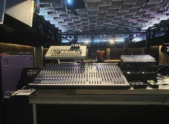

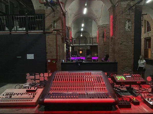

habe beispielsweise mal auf Bilder von Skudge gesehen, dass die nur ne 909 und nen Rytm als Klangerzeuge/abspieler dabei haben...

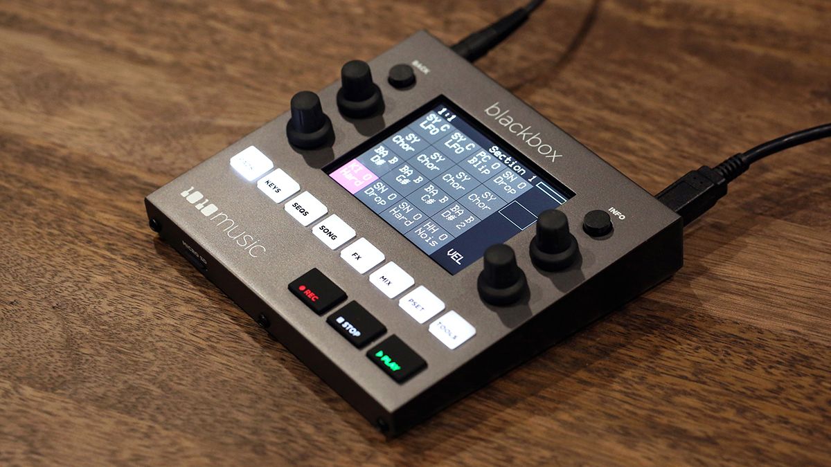

Mein Ansatz ist aber der selbe. Da ich auch ableton eigentlich nur Audio Clips abfeuere (90% etwa der rest sind 303 sequenzen und Synth Sounds) wollt ich auch den Laptop ganz weg kriegen.
Jetzt sieht das Setup erstmal so aus: MC 707, KP3+ und die BlackBox für lange samples und drones. Dazu ein Novation Impulse 25 als controller.
Ziel ist den Liveact komplett in 2 Taschen zum Gig transportieren zu können (was jetzt dann ja der Fall ist :D )
