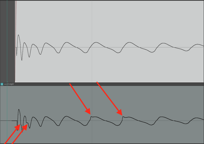

Die Übertrager gehen in die magnetische Sättigung.
Bist Du da sicher? Diese Dellen treten nicht bei jeder Signalperiode auf und auch nicht bei den viel höheren Signalspitzen am Anfang. Auch braucht man schon ein recht hohes B-Feld von um ein Tesla, um in den nichtlinearen Bereich der Magnetisierungskurven zu kommen (wenn Wikipedia hier recht hat). Sonst bin ich da ja bei Dir, die Übertragung ist nur bei niedrigen Pegeln linear.
Ich denke schon, dass es damit zu tun hat.
Bei den ersten beiden Dellen kommt das Signal vorher 'von oben', die Signalspannung geht runter. Der Kern ist gesättig und speist seine Magnetkraft sozusagen in die Wicklung, dadurch entsteht zusätzliches Signal, welches die Dellen macht. Bei den zweiten beiden Dellen ist es quasi genauso, nur das das Signal diemal 'von unten' kommt.
Was aber durchaus eigenartig ist - da gebe ich Dir Recht - warum das nicht bei anderen, ähnlichen Peaks im Signal nicht auch passiert...
Was mir noch eingefallen ist: Kann es evtl. sein, das aus dem sendenden Gerät fehlerhafterweise DC rauskommt? Dies würde ja zu einer konstanten Vormagnetisierung des Übertragers führen...
