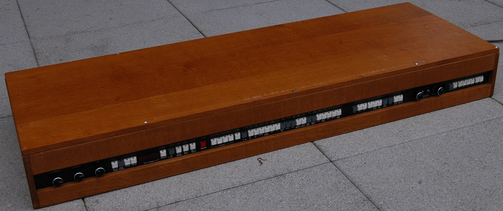

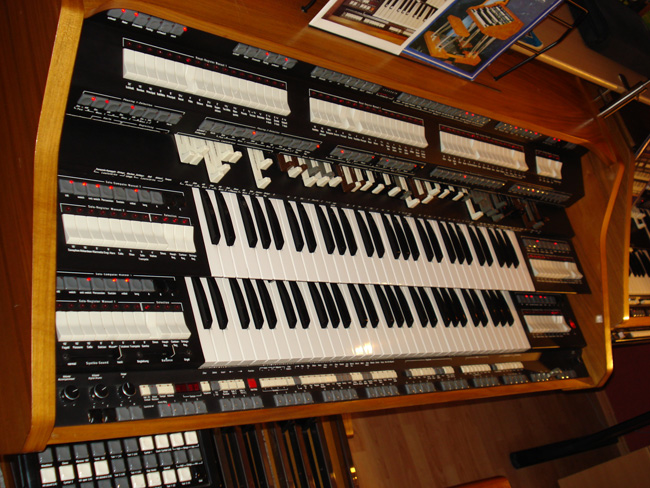

Heute mal was ganz spezielles, die Dr. Böhm Digital Drums mit Begleitautomat aus einer Dr. Böhm Orgel ORCHESTER DS 2002 ausgebaut und in ein Holzgehäuse verpflanzt. War Beifang beim Kauf eines Wersi Orgel Expanders.
Hier wie die Orgel original aussieht. Der Drummy ist die Reihe, die links mit den 3 Prophet 5 like Reglern anfängt:
Aus- und Umgebaut sieht das dann so aus:

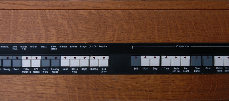

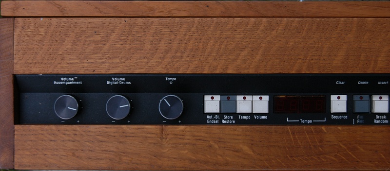

Details der Frontplatte:

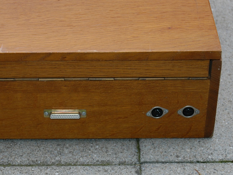

Ansicht von hinten:

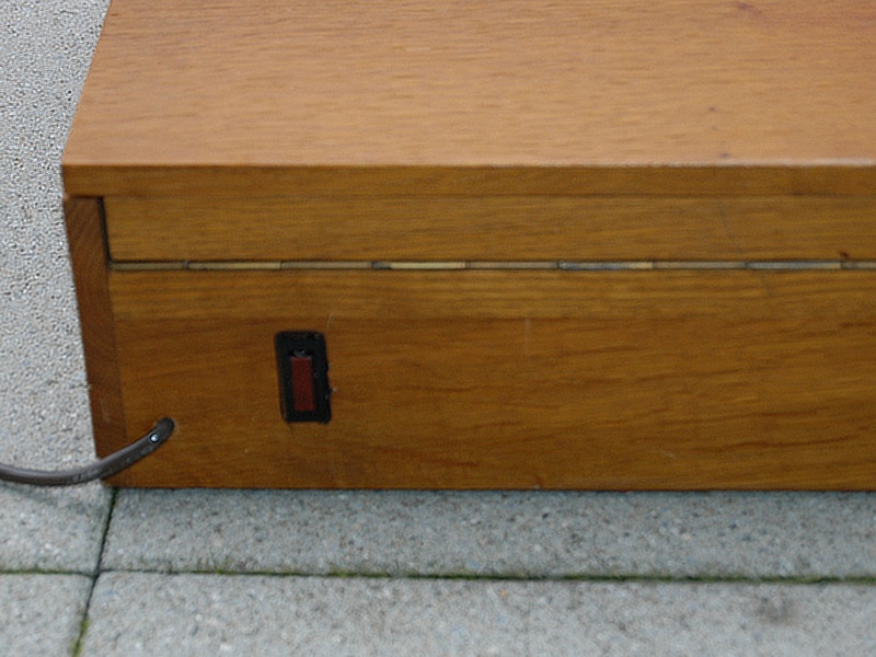

Netzschalter
Anschluss Keyboard, Anschluss Programmer, Audio Out (Stereo)
Wegen Klang der Digital Drums sei auf dieses Video verwiesen:
So wie der Kasten dasteht, kann er alle Preset Pattern, eigene Pattern kann man nur erstellen, wenn man den Programmer hat, dieser kann dann an den DIN Anschluss angeschlossen werden.

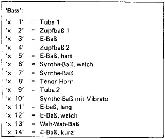

Nun zum Sound der Begleitautomatik. Interessant ist hier die Prozessor gesteuerte Klangerzeugung mit Schwingungsformerzeugung in der CPU und dann Filterung mit einem Switched Capacitor Filter.
Bass Sounds:
play:

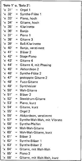

Solo 1+2 Sounds:
play:

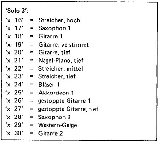

Solo 3 Sounds:
play:
