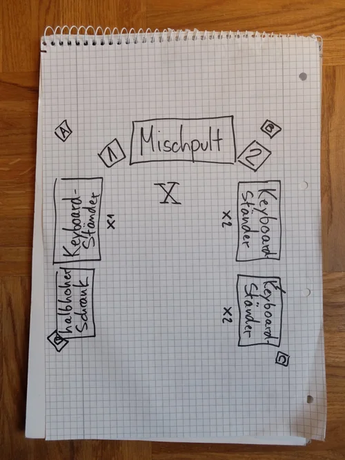

Ist denn das wirklich ein so spezifisches Anliegen?
Ich kenne kaum jemanden mit unser aller tragischen Veranlagung, der seine Synthesizer nicht in L- oder U-Form stehen hätte und sich irgendwie damit abfinden muss, dass der Sound eigentlich nur sehr selten aus der korrekten Hörposition kommt (es sei denn, man hätte ein einziges Masterkeyboard, das unterhalb des Mixers steht).
Auf dieser sehr professionellen Zeichnung hab ich mal meine spezifische Situation (Ist und Soll) skizziert:
1 und 2 sind die Hauptabhöre (die Ondes hab ich der Übersicht halber weggelassen, die hängen direkt darüber).
A, B, C und D sind die "Dudelspeaker".
X ist die Position für die Hauptabhöre oder A=links und B=rechts.
x1 ist die Position für D=links und A=rechts.
x2 sind die Positionen für B=links und C=rechts.
Die Position C=links und D=rechts brauche ich derzeit nicht.
Wenn ich also nur die Positionen x1 und x2 zusätzlich brauche und mit den vorhandenen M-Audio-Speakern besetze, würde mir ein Monitorcontroller tatsächlich reichen - der müsste aber vier Ausgangspaare haben.
Solange es sich um Aktivboxen handelt (und das ist ja modernerweies allermeistens der Fall...) würe ich mir mit einer einfachen Patchbay und 2 Patchkabeln behelfen. Mann muss ja nicht alles so kompliziert wie möglich machen....
Da isser ja!
Stimmt, mit einer Patchbay ginge das, da wäre ich gar nicht drauf gekommen! Danke dir, so mach ich das!
