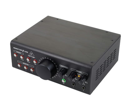

Im Allgemeinen nennt man das ja einfach Monitorcontroller.
Aber ich fürchte, ich habe Dein Ansinnen nicht so recht verstanden...

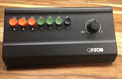

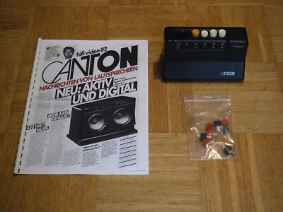

Sowas hier vielleicht:
Sieht man davon ab, daß die Lautsprecherbuchsen noch etwas altmodisch anmuten.
Kann man auf jeden Fall machen, wenn man Platz und Geld hat. Hier die besagten Monitorcontroller: https://www.thomann.de/de/studio_monitorcontroller.html
Die Modelle, die ein bisschen teurer sind, haben direkt mehrere Ausgänge.
Und wenn's Aktivlautsprecher sind, dann benötigt man nur einen Switch für die Audio-Signale. Dann tut es so ein Ding auch: https://www.ebay.de/itm/266066177563
In dem Fall macht die Box auch nichts weiter und leitet nur die Signale an die entsprechenend Ausgänge. Hat also keinen Einfluss auf die Klangqualität.

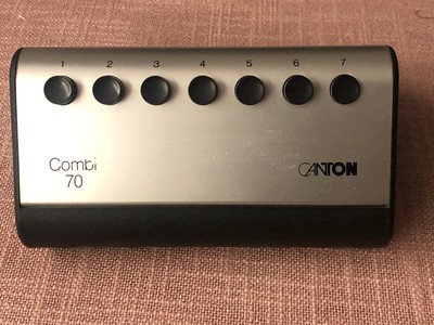

Monitorcontroller funktionieren dafür nicht, und auch die altmodischen Canton-Umschalter nicht.
Beide beziehen sich ja auf das Umstellen von Lautsprecherpaaren, nicht einzelner Lautsprecher.
In der von mir angedeuteten Aufstellung wären es ja nicht vier Lautsprecherpaare, die man einfach umschaltet, sondern nur vier einzelne Lautsprecher, von denen jeder in Abhängigkeit von der Position mal den linken und mal den rechten Kanal abspielen soll.

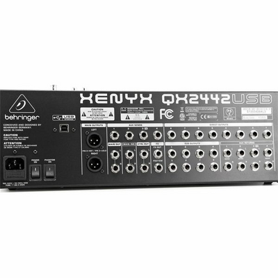

Der hätte z.B. Direct Out x8.
Direct Out hat mein Mixer auch - ich will ja aber das Main-Signal meines Mixers wahlweise an verschiedene Boxenpaare schicken.

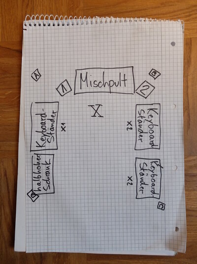

Ist denn das wirklich ein so spezifisches Anliegen?
Ich kenne kaum jemanden mit unser aller tragischen Veranlagung, der seine Synthesizer nicht in L- oder U-Form stehen hätte und sich irgendwie damit abfinden muss, dass der Sound eigentlich nur sehr selten aus der korrekten Hörposition kommt (es sei denn, man hätte ein einziges Masterkeyboard, das unterhalb des Mixers steht).
Auf dieser sehr professionellen Zeichnung hab ich mal meine spezifische Situation (Ist und Soll) skizziert:
1 und 2 sind die Hauptabhöre (die Ondes hab ich der Übersicht halber weggelassen, die hängen direkt darüber).
A, B, C und D sind die "Dudelspeaker".
X ist die Position für die Hauptabhöre oder A=links und B=rechts.
x1 ist die Position für D=links und A=rechts.
x2 sind die Positionen für B=links und C=rechts.
Die Position C=links und D=rechts brauche ich derzeit nicht.
Wenn ich also nur die Positionen x1 und x2 zusätzlich brauche und mit den vorhandenen M-Audio-Speakern besetze, würde mir ein Monitorcontroller tatsächlich reichen - der müsste aber vier Ausgangspaare haben.
Solange es sich um Aktivboxen handelt (und das ist ja modernerweies allermeistens der Fall...) würe ich mir mit einer einfachen Patchbay und 2 Patchkabeln behelfen. Mann muss ja nicht alles so kompliziert wie möglich machen....
Da isser ja!
Stimmt, mit einer Patchbay ginge das, da wäre ich gar nicht drauf gekommen! Danke dir, so mach ich das!
