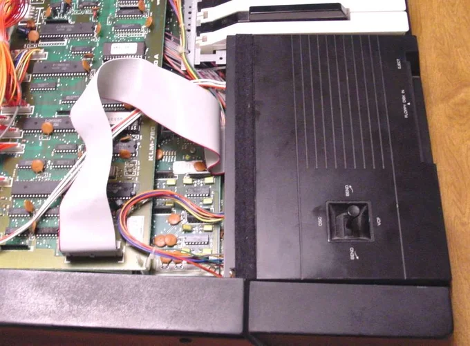

Laufwerkstausch Korg DSS 1
Nachdem ich das 3.5" Laufwerk DD in den USA bei Route 66 bestellt hatte, ging es an den Einbau.
Jetzt habe ich hier den Tip bekommen, man hätte auch das Atari LW nehmen können. Naja, das war auch defekt, so daß ich in der Bucht noch kompl STF 1040 mit SM 124 ersteigern konnte
Löten brauchte man Nichts, aber etliche Schrauben 8)
Etwas blöd ist die kleinere Höhe des neuen LW. Es waren Schaumklebestreifen mit dabei für den Höhenausgleich, sieht ein wenig albern aus :selfhammer:
bei ebay ab und zu sehr günstig zu bekommen. muss halt bloß funktionieren. ;-)
