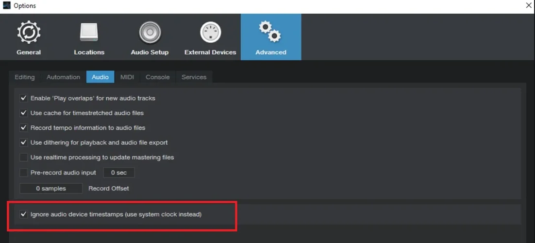

Letzter Stand - wo ich dann selbst hängen geblieben bin, ist diese Studio One Einstellung. Keine Ahnung ob es sowas auch bei Cubase gibt, aber wenn ich das aktiviere bzw. die Systemzeit verwende reduziert sich der Versatz deutlich.
Das Feedback von Presonus war fast etwas „dumpfbackener“ Art, weil ich genaueres darüber wissen wollte. Hier verwies man auf Focusrite und fertig.
Focusrite hat mich zu einem Live Chat inkl. Fernwartung eingeladen, was ich aber nicht in Anspruch genommen habe.
Mein Gefühl sagt mir, dass etwas mit dem Interface in Kombi mit der PC Konfig ist.
Vermutlich wird es der Treiber des Audiointerfaces sein, der hier die Probleme und Ungenauigkeiten bereitet, denn internes MIDI funktioniert ja und auch Audio4all.
Asio4All nutzt meiner Beobachtung nach nie den Timestamp des Treibers. Letzterer wird ja üblicherweise bufferSwitchTimeInfo() in die Anwendung eingespeist. Asio4All nutzt aber nur das alte bufferSwitch() ohne Timestamp, womit die Anwendung ggf. ihren eigenen Timer aufsetzen muss, um Audio und Midi synchron zu halten. Das enstpricht der "Ignore audio device timestamps..." Einstellung im obigen Screenshot.
Dadurch wäre zunächst sichergestellt, dass es nur einen Zeitgeber gibt und nicht verschieden genaue / stabile Uhren um die Wette laufen. Und der Timer der Anwendung ist bei aktueller Software womöglich genauer / stabiler als der des Treibers, der ggf. in Millisekunden auflöst wie das alte timeGetTime().
Das alles hilft dem Fragestelller sicher nicht weiter, aber es könnte erklären, warum es mit Asio4All und aktueller Software gelegentlich besser läuft.
Hast du jetzt einen kontinuierlichen Versatz oder ändert der sich trotzdem nach jedem Neustart, nur halt in einem geringeren Ausmaß?

Es gibt Neuigkeiten: Steinberg hat tatsächlich vor ein paar Tagen auf meine Supportanfrage geantwortet. 😱 Statt ein paar Werktage (wie angegeben) hat es nun ein paar "Werkwochen" gedauert, aber zumindest haben sie sich entschuldigt. Sie haben ein paar Tipps gegeben, dass ich Cubase mal auf Werkseinstellung zurücksetzen soll. Scheint aber bisschen komplizierter zu sein, weil man da auch in irgendwelchen Windowsdateien herumkramen muss. Momentan habe ich gerade ein Projekt laufen, deshalb wirds noch bisschen dauern bis ich mir das ansehen kann.
Ansonsten habe ich mir das Ganze bei einer Freundin angesehen, die auch ein Scarlett hat und dort mal einen Synth von mir drangehängt. Das Verhalten ist gleich, ABER die Latenzverschiebung ist weitaus geringer ausgeprägt als bei meinem Computer und Scarlett. Statt bis etwa 15ms wie bei mir, sinds bei ihr Bereiche von 5ms nach jedem Neustart von Cubase.
