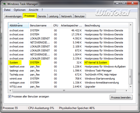

Hohe CPU-Auslastung im Taskmanager durch NT Kernel & System - Tipps & Tricks
Anleitung: "Hohe CPU-Auslastung im Taskmanager durch NT Kernel & System". ➤ Jetzt über Tipps und Tricks informieren!
