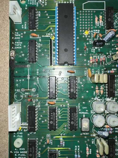

Ich hab noch aus meinen alten Zeiten einen PolySix vom Dachboden geholt. Natürlich hab ich das typische Problem mit der abgerauchten Batterie, die beim ausgasen bisschen die Leiterbahnen zebröselt hat.
Die Batterie ist draussen und stelle mir die Frage wie ich die kleinen Leiterbahnen reparieren kann.
Welche Methoden gibt es denn?
Es gibt endlos viele Threads im Netz dazu. Bitte genauer da nachlesen. Das wichtigste: das Zeug frisst sich auch in ICs rein und durch die Leiterbahnen unter den ICs. In Deinem Fall mindestens IC25 und IC31 auslöten und ersetzen; den Multipinstecker auslöten (und nach dem Putzen wieder einlöten). Nach dem Auslöten die Platine mit 200er Sandpapier abschmirgeln, sodass alles wirklich wieder reinstes Kupfer ist, dann gründlich waschen (ja mit Wasser und Spüli(!) und wieder Wasser) und trocken, dann Leiterbahnen mit Drähten nachbauen (ggf genügt zT flächiges nachlöten). Dann ICs wieder einsetzen.

Also das mit dem Reapir wird tatsächlich schwierig. Nachdem ich alles mal genauer unter die Lupe genommen habe, würde ich sagen, dass eine neues Board eingebaut werden sollte.

An meinem IC22 sind 3 Beinchen minimal betroffen mit einer eher weissen Ablagerung, mal sehen, ob man mit dem Ding noch etwas anfangen kann.

Weiss jemand zufällig was C42 für ein Kondensator ist? Ich weiss zwar nicht warum der bei meinem Board ausgelötet wurde... jedenfalls ist der nicht mehr da.
Weiter, C40 ist weg weil das die Ladeschaltung für die Batterie war und ich eine Knopfzelle verbaut hatte. Muss dann die Diode R91 (warum R?) auch weg?
