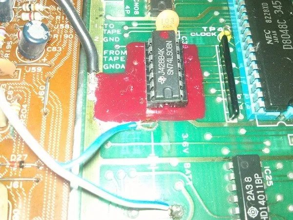

Also, er sieht von innen Taco aus, hat jedoch einen reparierten Säureschaden(wer hätte das gedacht!!! ;-) )
Repariert wurde er so:
Macht man das so?
Watt is das fürn roter Lack?
Das blaue und weisse Kabel geht weg zur neuen Batterie(nicht mehr auf der Platine).

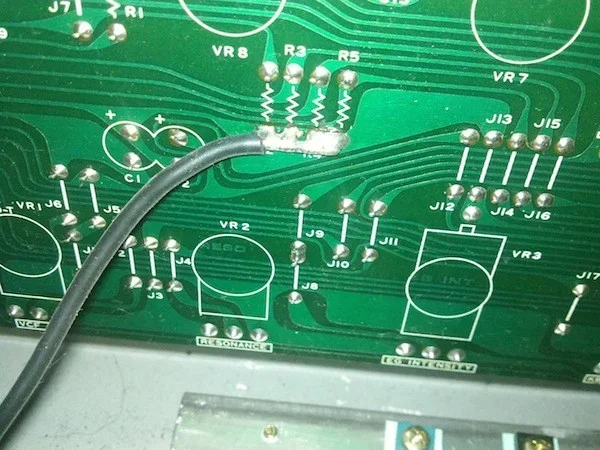

Watt das schwarze soll weiß ich nett, das geht an eine Reglerplatine auf dem Panel, und zwar hier hin:
Iss datt alles so right?

hmmm - also warum man da roten lack nimmt verstehe ich auch nicht - es wäre besser durchsichtigen zu nehmen weil mann dann ja erkennen kann ob da noch was "abgeht" - da man ja zumindest auf den pics nicht erkennen kann ob man durch das rote zeugs die bahenn durchsehen kann - "könnte" es ja im schlimmsten fall sein dass man das nur drüber gekleistert hat anstatt zu sanieren ...
aber dafür klingt deinen symptomatik zu harmlos
übrigens sieht man unten rechts bei dem stück der leiterbahen neben dem "2A 38" wie das ist wenn der dreck in der bahn ist ...sowas gehört abgeschliffen und nachverzinnt ...
es gubt wie egsagt ja auch durchsichtigen platinenlack der säurebeständig ist ...
ansonsten ist das board ja sehr sauber und hatte wenn dann nur einen wirklich minimalen austritt - nichts destortrotz kann scih der kram auch an stellen anlegen die gar nichtmal bei der aussflusstelle sind - keine ahnung wie (dampf der dort "kondesniert" wo er physikalisch am ehersten hingezogen wird??)
mach doch mal ein oic von dem lack so dass man evtl "durchsehen" kann
aber trotzdem: ich tippe auf haarriss oder klate lötstelle - alleinen schon wegen dem transport..
der speicher zickt ja gar nicht und die potis tun auch was sie tun sollen? dann sollte es kein acid-ding sein
