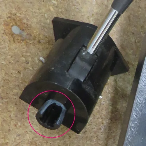

Leider ist beim Versand meines Poly-61 ein Fauxpas passiert, obwohl ich den Verkäufer drauf hingewiesen hatte wurde die Joystik nicht ausreichend gepuffert und das Eigengewicht des Synths hat den Joystik nach innen gedrückt und dadurch ist innen die Nase abgebrochen.

Ich könnte mir aber vorstellen, dass man den Hebel nochmal zum Funktionieren bringt, wenn man um den aufgebrochenen "Rohrhülse"-Teil in den die Potis reingreifen einen Kabelbinder zurrt. Ich würde auch mal den ganzen Synth absuchen, ob nicht eventuell die rausgebrochenen Teile rumfliegen. Wenn ja: mit Sekundekleber wieder drankleben, dann Kabelbinder darum herum machen, dann potis von der Benderbox demontieren, und dann die ganze Unit wieder zusammenbauen (die Potis werden ja seitlich in die Hülse des Benders reingeschoben).

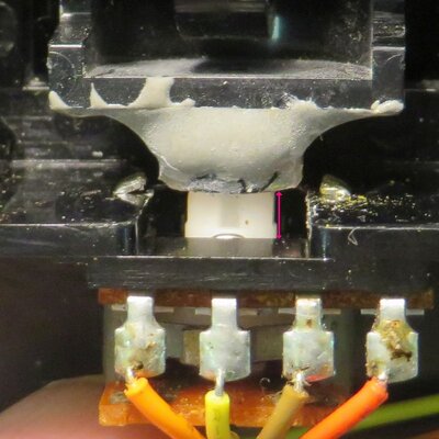

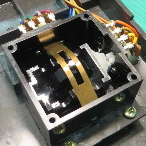

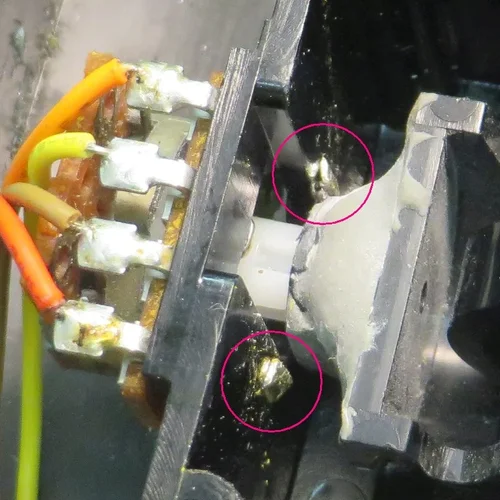

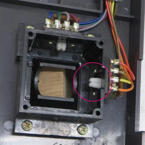

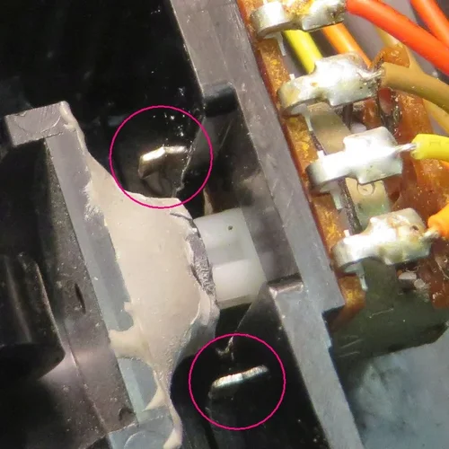

Für alle, die ein Update haben wollen und die es interessiert: aufgrund des Ersatzteilmangels hat die RED Robatum es geschafft, die Joystick zu reparieren. Ich dachte ich teile das mal mit euch. Nochmal zur Erinnerung:
im September habe ich einen quasi neuartig aussehenden Korg Poly-61 erstanden, und zwar innen wie außen (Fotos hatte ich ja schon mal geschickt), den ich direkt an die RED Robatum habe weiterschicken lassen zur Midifizierung und auch wegen des auslaufenden Akkus - der erstaunlicherweise nach 30 Jahren immer noch ging und die berühmte Auslauferscheinung im Anfangsstadium hatte, aber weil der Synth hochkant im Schrank stand blieb alles unbeschädigt, ein echter Glücksgriff. Sogar das Board sah innen aus wie neu, fast staubfrei. Ein echtes Wunder.
Leider hat der Versender den Synthi bei der empfindlichen Stelle, nämlich der Joystick, nicht ausreichend genug gesichert, so dass während des Transports als der Koffer kopfüber lag, eben diese Joystick innen im Synth an einem Plastikstück beschädigt wurde. Dies geschah offenbar in dem Moment, als der Synth durch sein Eigengewicht die Joystick, die ja bischen nach außen steht, in sich hineingedrückt hat. Daraufhin brach innen eine Plastiknase vom X-Support ab (so heißt das spezifische Teil der Joystickkonstruktion). Beim Öffnen des Pakets ist die Joystick dann einfach in den Synth hineingefallen.
Ich zitiere hier auch mal teilweise direkt aus der Email von Herrn Beinhorn an mich, mit dem ich ständig in Kontakt stehe seit 2 Monaten:

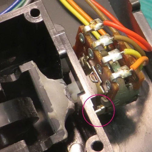

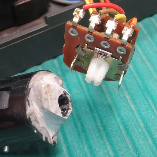

Mangels Ersatzteilen hat Herr Beinhorn einen richtig guten 2-Komponenten-Epoxy-Kleber verwendet und die Joystick an mehreren Tagen mit insgesamt 5 kleineren Klebe-Sessions soweit instandgesetzt, dass sie wieder prima und dauerhaft funktionieren dürfte. Es muss wirklich dazugesagt werden, dass diese Art des Unfalls ein spezieller Einzelfall war, die Reparatur wäre anders nicht möglich gewesen. Der Kleber härtet so aus, dass er danach auch wieder mit Fräser und Schleifpapier bearbeitet werden kann, mit den üblichen 2k-Epoxy-Klebern aus dem Baumarkt ist das NICHT möglich! Der Name des Klebers lautet: JB-Weld. Außer dem passenden Kleber und einer Hilfskonstruktion (damit das Loch nicht mit Kleber zuläuft) war die Bearbeitung mit einem Mini-Hartmetall-Fräser (u.A. mit einem Durchmesser von nur 1,5mm) nötig. So wurden die Mitnehmer, die in die Poti-Schlitze eingreifen, nur minimal beschädigt und es entsteht kein unnötiges Spiel: das war kniffelig. Aber er hat es hinbekommen. Auch die Biegelaschen sind etwas kritisch, allzu oft sollte man diese also nicht verbiegen.
Eine Fotogalerie dazu gibt es hier:

In der Galerie waren auch mal zwei Videos, wo er von allen Seiten mit der Kamera mal rangegangen ist und alle Teile mal bewegt hat, und man konnte wirklich sehen, das ist einer unbeschädigten JoyStick jetzt in nichts mehr nachsteht. Es ist, als hätte der Unfall nicht stattgefunden. Ich kann es echt kaum erwarten, das Gerät in meinen Händen zu haben.
