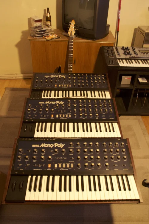

ich habe alle drei genannten syhths und würde jeder zeit den monopoly dem ms-20 vorziehen - und zwar um LÄNGEN..
der sound kann dank der etwas trügerisch benannten "effket" sektion absolut flexibel verbogen werden - eigentlich ist das gerät da deutlich ertragreicher als ein pro one (der auch hier steht)
die oberfläche sugeriert dass der monopoly weniger kann als er es tut und es gibt auch einen trick (ohne mod) der ihn zum fm monster macht.. aber dazu später :twisted:

eigentlich auch nicht . man muss die kisten nur nebeneinander stellen und es auf uniformität anlegen.
habe ich bis dato nie gemacht weil mich das gar nicht interessiert - aber vielleicht wäre das mal ein anfang für eine videoreihe...
ich muss mir nur ein steup (kameras, stative, beleuchtung) überlegen mit dem das dann auch seriös ist.
dann mach ich mal dem kollegen retro etwas konkurrenz :lol:

das bier da hinten ist übrigens alkoholfrei - soviel zeit muss sein.
