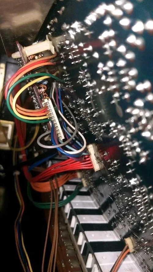

Hi zusammen.
habe hier ein Angebot - Verkäufer hat mir freundlicherweise ein Foto von der linken Seite geschickt.220819_KorgMS20_ebayKA_03.jpg
Hier ist eine Tochterplatine, mit bunten Adern zu sehen.
Könnte man 100% erkennen das das die OTA-Filter-Variante ist?
Klar, das ist das OTA-Filter. Das 35-Filter hat das aufgesetzte Board nicht. Punkt.

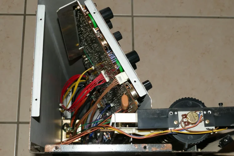

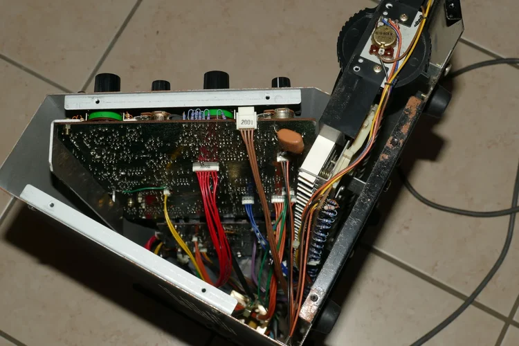

also ist das hier dann, recht sicher, einer mit IC35 ?
sollte ich mir wegen dem (Flug)rost Sorgen machen?
Wäre ein MS-20 den ich bekommen könnte, hab aber auch keinen Bock, das der in Kürze massive Zicken macht.
Ich bin zwar kein Techniker, aber ich glaube nicht, dass dir das bisschen Flugrost an den Metallwinkeln irgendwann Probleme bereiten könnte. Der Rest innen sieht ja sauber und rostfrei aus. Ich kann mir auch vorstellen, dass man den Flugrost blankputzen kann. Die Schiene lässt sich ja komplett abschrauben. Ich habe mal gehört, dass man bei Fahrrädern den Flugrost mit einer aufgeschnittenen Zwiebel abreiben kann; klappt vielleicht auch hier.
Wenn der Synthesizer irgendwann massive Zicken macht, dann bestimmt eher wegen alter Elkos. Ich habe vor ein paar Wochen sowohl einen MS-20 als auch einen MS-50 gekauft. Der MS-50 hatte ein paar defekte Mini-Elkos. Vor dem Austausch derselben hat der Oszillator seltsames Verhalten gezeigt, hinterher lief alles direkt wieder wie am ersten Tag.

Ich würde mir da keine Sorgen machen, aber wenn es Dich packt, den Rost wie von @Pepe beschrieben entfernen und dann mit Rostumwandler behandeln. Das Zeug sollte Baumarkt-Ware sein.
