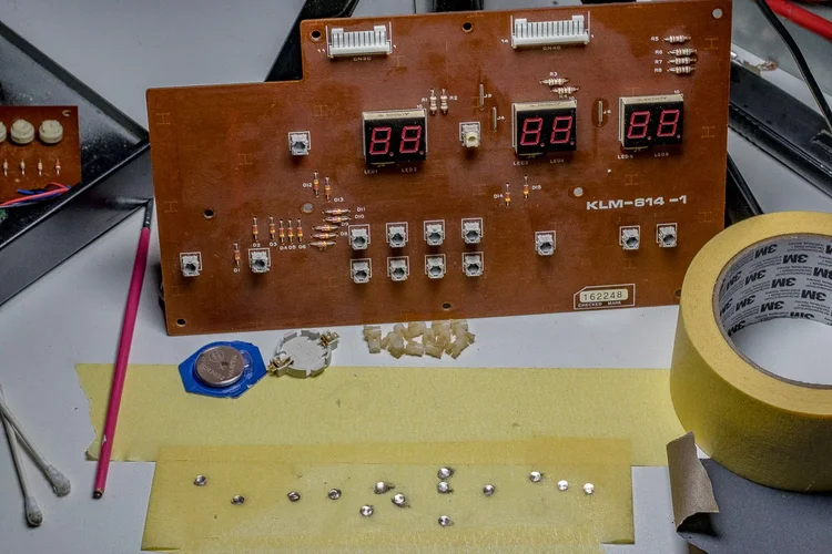

Habe meinen EX-800 nach 15 Jahren mal reanimiert.
von 15 Hubtastern gingen mit ach und krach noch 2
da es den Typ, der da verbaut ist, nicht mehr gibt habe ich die Taster demontiert und die Kontakte von Oxidation befreit und alles gereinigt
nun gegen sie wieder.... da in 40 Jahren das Material Spröde geworden ist, sind natürlich ein Paar Teile gebrochen
ob es so eine Demontage irgendwann noch ein 2. mal übersteht?

Was würdet ihr empfehlen als Mittelchen für die Taster?
ich hatte jetzt alle Kontakte mit 2000er Schmirgelpapier und Isopropanol gereinigt
sollte man die Kontakte noch zwingend irgendwie imprägnieren / ölen?
da ich noch mehr Geräte mit schlecht funktionierendnen Schalter, Fader, Potis habe....
was nimmt man am besten..... das recht teure Caig Lab. Fader F5?
oder einfach ein Universal Öl ... ich nehme an WD40 eher nicht, das dieses Kunstoff angreift
nach dem Zusammenbau funktionieren alle Taster wieder einwanfrei.... nur nach ein Paar tagen zickt der "2" Taster schon wieder etwas
habe nach der Reinigung aber auch keinerlei Öl verwendet...

Wenn ich es richtig sehe, dann sind das so Taster, bei denen die Stößel schüssselförmige Federbleche auf zwei Drähte drücken; von der Konstruktion ähnlich diesen hier: https://www.florian-anwander.de/bel_bd80s/IMG_7029.jpg (hier sind das Kontaktblech und das Federblech separate Bauteile).
Wenn ja, dann ist das Problem auch die Korrosion auf den Drähten. Sieht man auch auf meinem Bild. Wenn Du nicht direkt an die Drähte drankommst, weil die unten in dem Schacht des Tastergehäuses sind, dann musst(!) Du Kontaktspray nehmen. Das erachte ich in diesem Fall auch als ziemlich risikolos. Nimm Teslanol Oszillin T6, wenn Dir die Caig Sachen zu teuer sind.
Sprüh ein Q-Tip Wattestäbchen an, und reinige damit innen um Tasterschacht (nicht in den Taster reinsprühen). Mach das mehrfach - kann auch zehn mal sein. Sprays wie Caig FL oder Oszillin enthalten auch einen gewissen "Öl"-Anteil, der einige Zeit den Luftsauerstoff abhält, und somit die Korrosion massiv hemmt.

ja genau,
so ähnlich ... unten, am Boden des Schachtes ist ein einzelner Punkt-Kontakt... etwas kleiner wie ein Senfkorn
hatte mir auf das halbrunde Ende eines Pinselgriffs , auf dem Bild zu sehen, ein Stück 2000er Sandpapier geklebt
und den Kontank im Schacht mit drehenden Bewegugen bearbeitet und anschliessend mit einem Wattestäbchen und Isoprop,
das gleiche habe ich mit der Kontaktseite der Federbleche gemacht . nur habe ich wohl den Fehler gemacht es ungeschützt wieder zusammen zu bauen
es funktioniert gut.... aber wohl nicht lange
werde deinen Tip beherzigen und nochmal alles auseinander bauen und die Kontakte noch mit einem der von dir empfohlenen Mittel benetzen
