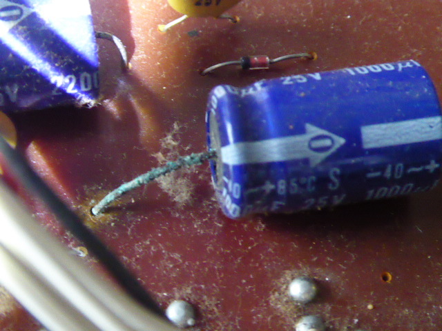

Hey Leute! Ich hatte meinen Korg Delta mal aufgemacht um mal das Innenleben anzugucken. An einem der Kondensatoren ist sowas wie Grünspan.
Es sieht irgendwie nicht aus als wäre etwas aus dem inneren rausgelaufen sondern sieht eher aus wie Oxidation. Reicht es wenn ich das abkratze oder sollte
der Besser erneuert werden? Abgesaugt hab ich ihn nachdem ich das Foto gemacht habe ;-)
Reicht es wenn ich das abkratze oder sollte der Besser erneuert werden?
Ich glaube, hier steht ein Wechsel (Erneuerung) an. Das Elektrolyt kann dem Anschluss entlang ausgegast haben oder ausgelaufen sein.
Schau mal die untere, verdeckte Lötstelle an. Ist da schon was korrodiert? Oder sieht es auf der Platine nur so aus (Hellbraune Stelle beim +Anschluss).
Vielleicht auch mal ausmessen.

Hab den aus Japan bestellt. Eigentlich in einem Astreinen, gepflegegten Zustand. Kein Müffeln, kein Gilb auf der Konsole, Volle Funktion. Innen halt an einem Beinchen der Grünspan und
etwas Staub und ne Leiche eines kleinen Japanischen Käfers der sich wohl irgendwann mal darin verirrt hatte und im Synthi verstarb. Da die Netzteil Elkos leicht austauschbar sind
mach ich das natürlich. Wenn es jetzt einer auf einer anderen Platine gewesen wäre ,dann hätte ich mir wohl keinen Kopp machen müssen und hätte den Span abgekratzt denn der Elko ist auf keiner Seite ausgebeult oder so...aber ich habe mal gehört daß wenn ein Netzteilelko einen Schaden hat kann es sein daß beim Einschalten zu viel Spannung auf die Soundplatinen durchschlägt und dadurch Microchips kaputt gehen können. So ein Kondensator gibt ja Strom nur in Maßen ab, normalerweise...

Grünspan klingt eher nach etwas, was die Kontakte angreift und das kann eigentlich bei dem Gerät nur auslaufendes Elektrolyt der Kondensatoren sein.

Der Elko sieht auf jeden Fall gut aus, austauschen mit höherer Kapazität kann nicht schaden.

Auch wenn der Elko noch "gut" aussieht; muss es nicht heissen; dass der Übergang vom Becher zum Anschluss wirklich noch "Gasdicht" abschliesst. (Gasdicht ist es sowieso nicht.)

Der Gummipfropfen sollte ein "Sicherheitsventil" sein für den Fall, dass hier zuviel "Ripple"; resp. Innendruck auf den Becher wirkt. Wenn das geschieht, spuckt der Elko seinen Elektrolyt einfach an einer undichten Stelle aus oder platzt irgendwo auf.

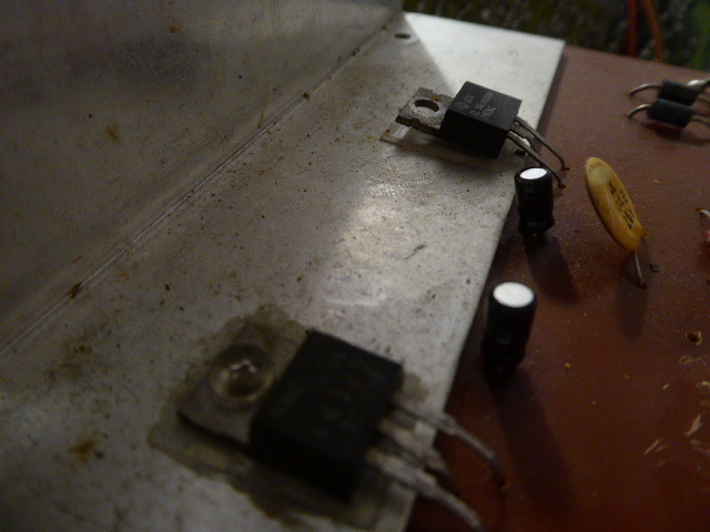

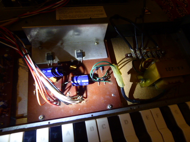

Viel Kupfer auf der Platine, deshalb der Grünspan. Die Elkos habe ich jetzt raus, aber erstmal ein neues Problem geschaffen :sad: Eine der beiden Plastikschrauben am Kühlblech hat es geköpft.
Es handelt sich um eine 3x15 mm feingewindeschraube. Muß es zwingend eine Plastikschraube sein oder geht auch eine mit Lack ummantelte? Was die Leitpaste für die Kühlung betrifft frage ich mich
ob ich die erneuern sollte oder ob ich mir das sparen kann. Ach un bevor ich es vergesse...der flache Folienkondensator, im Bild...ist es ein warnzeichen wenn der so eingedrückt ist? Das habe ich noch nie gesehen.

Es wurden Kunststoffschrauben genommen, damit die Metallfahnen der Transistoren (oder Spannungsregler, kann aufm Foto nicht erkennen was das ist) unter keinen Umständen elektrisch mit dem Alu-Kühlblech in Berührung kommen. Es sollten wieder wärmebeständige Kunststoffschrauben verwendet werden oder aber man nimmt Metallschrauben mit einem Isolierring, der die Schraube dann auch entspr. zentriert, so daß es zu keiner elektr. Verbindung der Bauteile kommt.

Wenn die Isolierung unter dem Transistor defekt / brüchig geworden ist dann nat. neue verwenden.
Der Kondensator ist ok, das ist nur ein "schlecht gegossenes Keramikgehäuse" des Kondensators (zumindest erkennt man da nicht mehr laut Foto), die sehen halt manchmal so merkwürdig geformt aus...
Falls Du den (i.d.R.) grünen Schutzlack der Platine weggeschliffen haben solltest (sieht zumindest optisch so aus..) dann am besten wieder mit irgendeinem (Klar)Lack drübersprühen (im Optimalfall mit diesem hier Link)
Ah, o.k. , den werde ich mir dann mal bestellen. Vieleicht hat Reichelt ja sogar diese Plastikschrauben. Ich habe eben mal "Plastikschraube" eingegeben ,aber leider nix! :cool:
Ich hatte den Blitzgedanken einen Schrumpfschlauch über die Metallschraube zu ziehen. Mal sehen. der Gedanke muß erstmal reifen. Eine Frage...es geht darum die Schraube vom Metall
und Bauteil zu isolieren. Wenn ich eine lackierte Metallschraube hätte (vieleicht finde ich eine in meinem Kästchen) , dann würde die doch durch den Lack nicht leiten oder etwa doch?
Für Leistungstransistoren gibt es z.T fertige Plastikteile (inkl. Hülsen) zum dazwischenstecken, weil es das Problem da oft gibt.
Dann sind die Bohrlöcher auch etwas größer, damit es passt.
Plastikschrauben sind glaube ich favorisiert aus Nylon, gibts auch bei ebay "Nylon Schrauben".
Und es gibt auch Nylon Unterlegscheiben, die kann man auch gut fürs Eurorack oder 19" Racks nehmen.
Lack würde ich nicht nehmen, der wird dann ggf. rissig (wird ja warm- das gibt ggf. auch thermische Spannungen), platzt weg und besonders gut isoliert er wahrscheinlich auch nicht.
Quatsch.. kannst ja auch Dein Fahrrad oder was auch immer aus ner Sprühdose mit Klarlack etc. lackieren und in die knallheise Sonne stellen, da platzt doch nix ab.. Keine Sorge, geht auch mit normalem Lack "wenns grad mal nix anderes gibt", schon oft gemacht und hält bis heute, aber das genannte Plastic 70 ist eben genau dafür gedacht - und trocknet sehr schnell.
Schraube lackieren - keine gute Idee, dann lieber mit dem Schrumpfschlauch - aber das ist alles nur Bastelei und sollte schon richtig mit den genannten Isolierscheiben gemacht werden, damit das Netzteil wg. Kurzschlüsse nicht komplett verreckt...
Ich werde morgen mal im Baumarkt gucken nach den Nylon Schrauben. Vieleicht hab ich ja Glück. O.k. normalen Klarlack habe ich noch in einer Sprüdose im Keller.
Doch, auch das habe ich schon durch, allerdings am Auto, nicht Fahrrad. Klarlack abgeplatzt. Nicht der von mir aus der Sprühdose, sondern der professionelle vom Werk.
Jetzt muß ich gerade nochmal nachhaken...ich dachte das unter dem Transistor ,also das worauf er liegt ist ein Kühlblech und es handelt sich um Leitpaste. Du schreibst aber "isolierung" 🤔
Es handelt sich um sog. Glimmerscheiben, normalerweise passiert damit nix aber wenn sehr alt und noch zusätzlich mit Wärmeleitpaste behandelt gewesen, dann können die Dinger beim Abziehen des Transistors beschädigt werden. Wenn optisch nicht beschädigt etc. dann lass die so drauf wie sie sind, dann musste da nichts machen.
