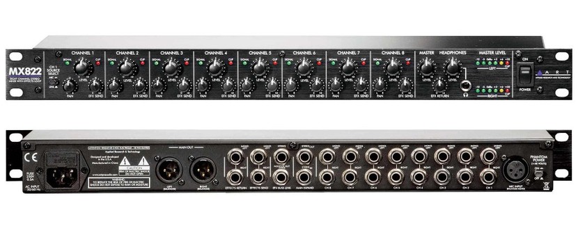

ART MX-822 Line-Mischer, vielleicht...?

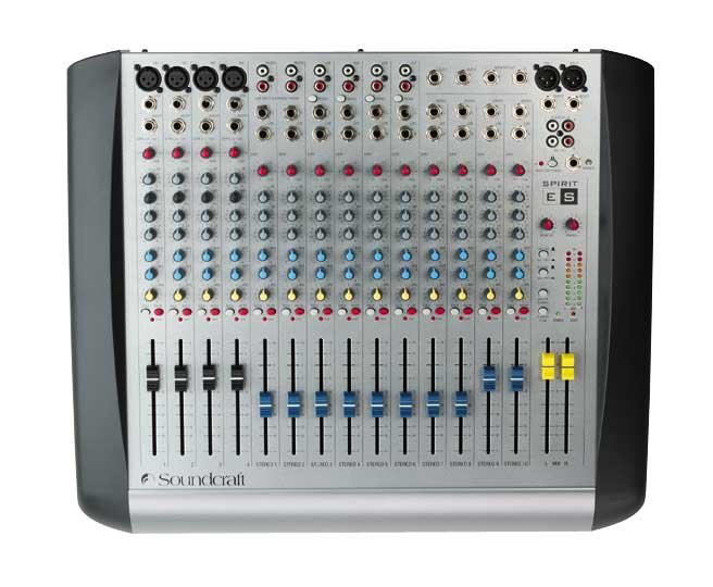

RX1602 ist wirklich nicht schlecht, schön kompakt, nehme ich selbst als Sub-Mixer. Ansonsten vielleicht Soundcraft Spirit SE, falls man den noch bekommt.

hairmetal_81 schrieb:
Der ART hätte den kleinen Vorteil, dass man ihn auch zu einem späteren Zeitpunkt noch kaskadieren könnte, und die Buss-Struktur und der Stereo FX-Send dabei für alle (dann 32) Kanäle erhalten bleibt.
Das ist natürlich auch cool, besonders wenn einem die 16 Kanäle nicht ausreichen.

Etwas abschreckend wirkt hier das (damals bei Soundcraft übliche; proprietäre?) externe Netzteil ...sollte vielleicht der Vollständigkeit halber erwähnt werden...
Beim Spirit ES Ist es eingebaut.
Im Vergleich zum Spirit SI (und dessen Reglerlayout) ist der ES zwar nicht gerade klein...

Sowas wie den Spirit ES hätte ich mal früher entdecken müssen.
