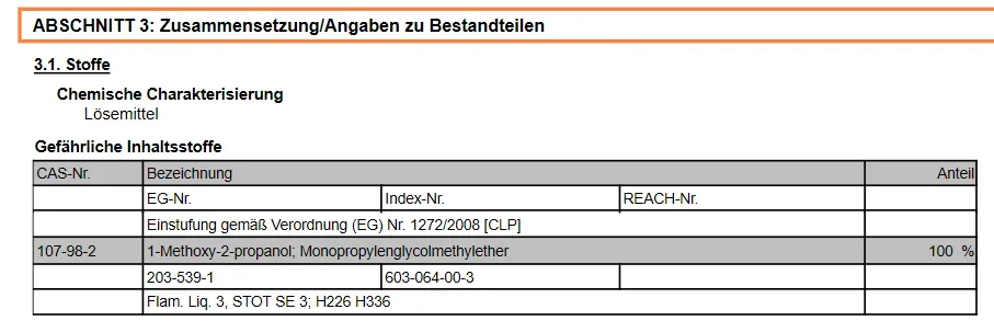

restbestände* zb hier:
Hinweis:
Unser Lieferant stellt seine Produkte um. Alle Produkte die Gefahrstoffe beinhalten werden durch solche ersetzt, die die ungefährlich sind. Somit wird die GLD - Lösung 225 ml zu GLD-Lösung ND. Wobei "ND" für "Not Dangerous" (also: "ungefährlich") steht. Laut unserem Lieferanten haben alle ND-Produkte die selbe Wirkung, sind jedoch frei von Gefahrstoffen. Die "alten" Produkte laufen derzeit aus und noch solange ausgeliefert, wie ein Bestand vorhanden ist. Sobald es nur noch die ND-Produkte erhältlich sind, werden wir die Produktebeschreibungen im Shop anpassen. Falls Sie Fragen dazu haben, nutzen Sie doch einfach rechts den Button "Frage zum Produkt" oder unser Kontaktformular
vielleicht deshalb auch aktuell bei amazon zb nicht verfügbar
war etwas verwirrt da das Mittel zur Lederreinigung dient,es löst also die klebrige Schicht an?

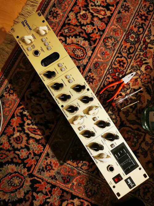

Konnte über ein Tausch Geschäft (... Ein Tag Malerarbeiten) einen ca. 15jährigen SPL Channel One übernehmen;
Alle Potis übelst klebrig!
Also alle mittels Verwendung von Einweg-Latexhandschuhen entfernt und an in den Müll damit.
Alle Poti-Knöpfe mit, vor Jahren von der Entsorgung geretteten, hübschen Chickenhead-Poti-Knöpfen ersetzt 🙂

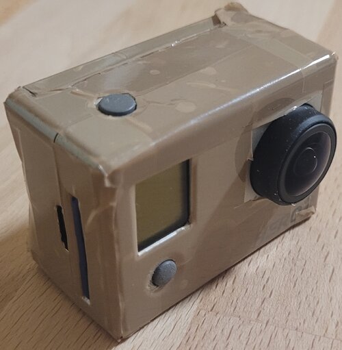

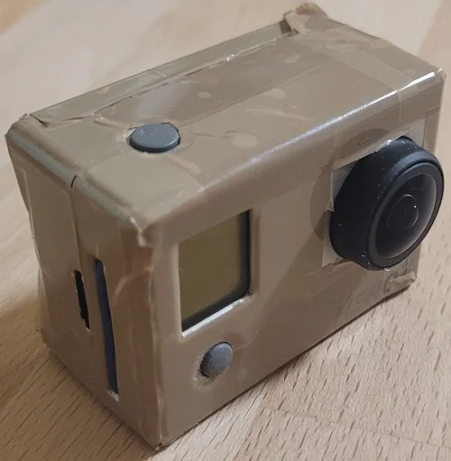

nach vielen Jahren ist die Hero 2 wieder im Keller aufgetaucht. Die hatte nie eine soft touch Oberfläche, aber sie ist jetzt trotzdem extrem klebrig geworden in der ganzen Zeit und war auch die ganze Zeit im wasserdichten Gehäuse. Das Gehäuse selbst ist wohl aus PVC und fühlt sie wie neu an.
Nach der Reinigung war die Kamera noch klebriger also hab ich sie eingewickelt und jetzt kann man sie wieder anfassen:
