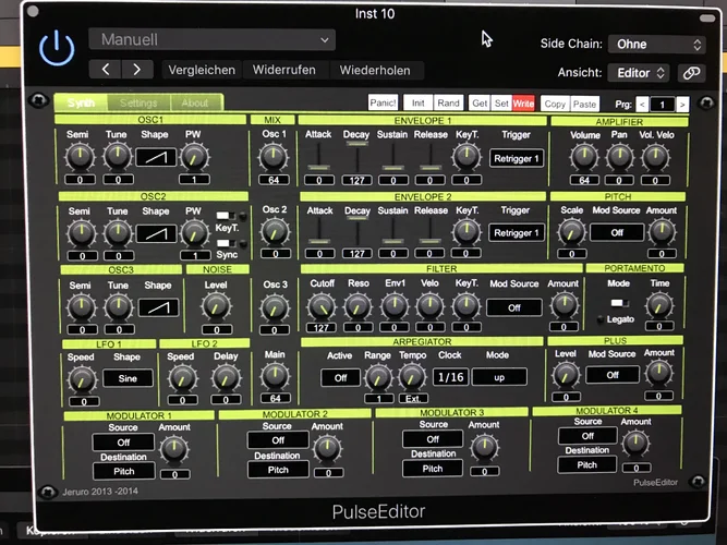

Ich hatte einen richtig guten Editor unter Logic , hab die Pulse garnicht mehr angefasst - der Editor hat sogar einen zufallsgenerator - hab ihn noch drauf !

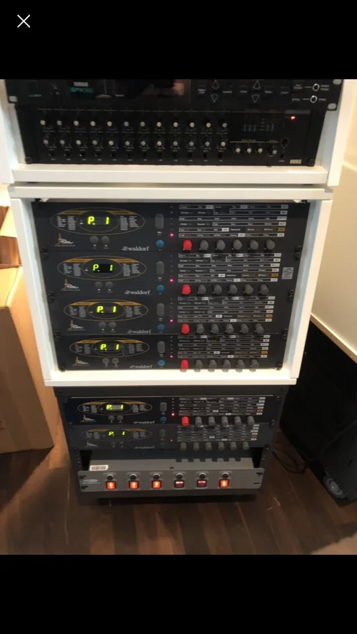

Hallo und guten Tag, ich bin der „Crazy“ Unbekannte mit dem momentan 6 Voice Pulse. Also als Hardware Editor benutze ich den Kiwi Patch Editor - als Librarian Midiquest. Meine Patches sende ich von Midiquest zu den Pulses. Diese habe ich im Mastertune nur alle ein wenig verstimmt was ja bekanntlich einen fetten Analogsound gibt. Echte Unterschiede kann ich klanglich nicht erkennen, die marginalen machen ja auch den fetten polyphonen Sound aus !
