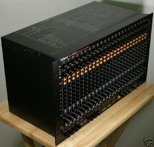

Eigentlich bräuchte es sowas ( Ein fettes Pult und viel Hardware-FXs )
Passt auch in deine Bude , ist 19 Zoll . Hat aber nur 4 Outs , und keine Equalizer . Dafür aber 48 Kanäle ....
Nutz ich aus genau dem Grund , aber konsequent wie ich bin, kommt jetzt doch noch ein submixer vor die drummies :selfhammer:
