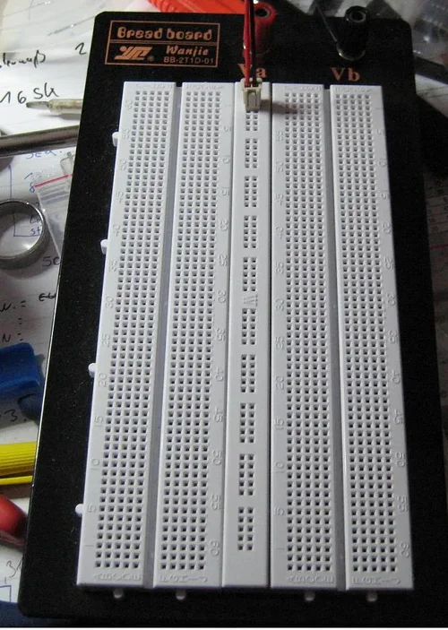

So ein Steckbrett wollte ich mir schon vor 10Jahren zulegen. Heute habe ich noch immer keines, weil ich eben ein fauler Hund bin. Es geht irgendwie auch ohne ganz gut.
Wenn mir eine Idee durch's Hirn rauscht, oder meine Literatur etwas Interessantes vor Augen führt, krame ich die Teile aus den Kisten und löte eine Spinne
