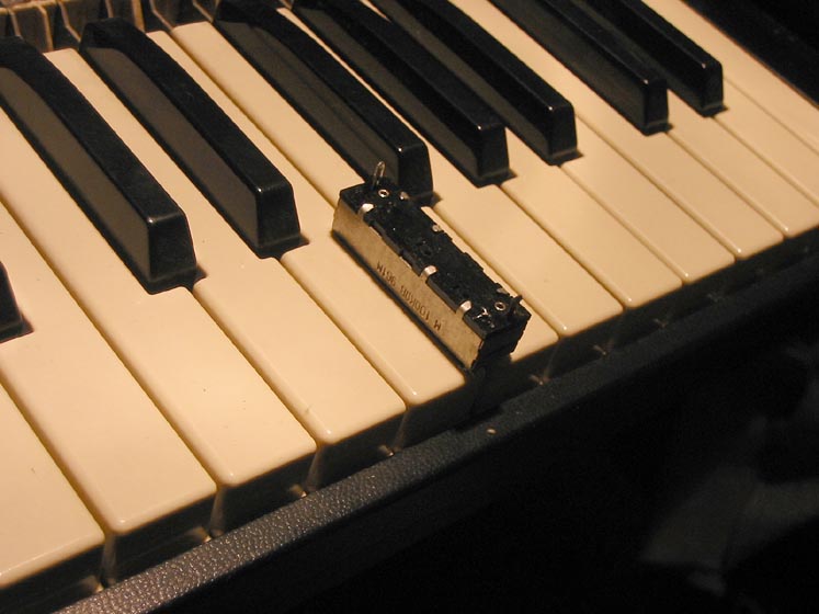

Bilder von den Fadern (das ist jetzt ein System 100, aber die Fader im Juno-6 sehen ganz ähnlich aus):
Viel Erfolg!
Gruß
Florian

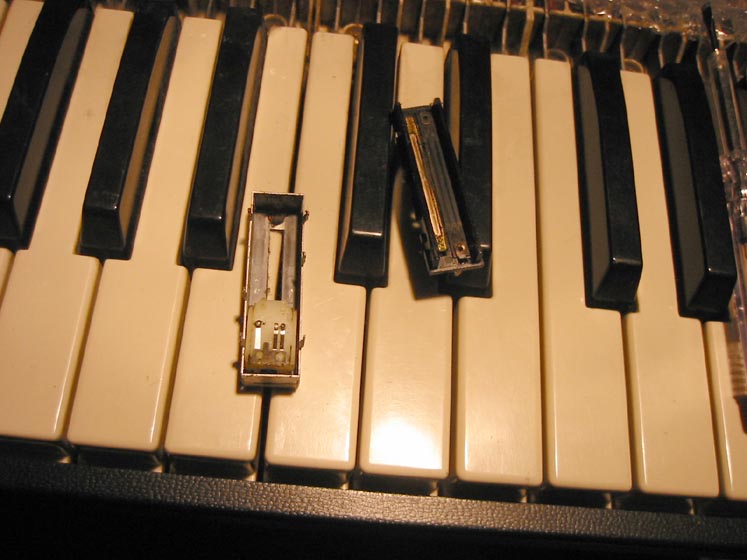

Mit welchem Werkzeug kann man solche Fader am Besten öffnen?
Ich benutze ein altes kleines Küchenmesser oder ein Bastelmesser, dessen Klinge ich unter die Lasche schiebe und diese leicht hochbiege. Danach biege ich sie mit einer Flachzange komplett hoch.
Wenn das Gehäuse offen ist (und die Leiterplatte und der Schieber heraußen sind), dann fasse ich einmal mit einer kräftigen Flachzange oder Kombizange die Lasche samt Gehäuseseitenwand und drücke kräftig zu, damit Lasche und Gehäusewand wieder komplett flach sind.
Das Schließen mache ich, indem ich einen flachen Schraubenzieher seitlich ansetze, und dann damit die Lasche auf die Unterseite biege.
Das Metall der Gehäuse ist relativ weich. Ich habe bisher noch nie eine dieser Laschen abgebrochen (und ich glaube, ich hab schon über 200 Fader und Potis geöffnet und geschlossen). Wenn man vorsichtig sein will, kann man darauf achten, den Biegevorgang langsam durchzuführen. Ich selbst achte da nicht großartig drauf...

Ok, in 2000 Jahren werden Archäologen wertvolle Informationen über unsere Zivilisation mittels Analyse des Drecks aus Analogsynthesizerfadern gewinnen können.....
Die beiden Fader aus dem Benderboard gehen jetzt wieder, die Bahn war dermaßen oxidiert, dass das 1000er Schleifpapier ran musste. Und in einem war ein Fitzel Plastikfolie zwischen Schleifer und Bahn.
