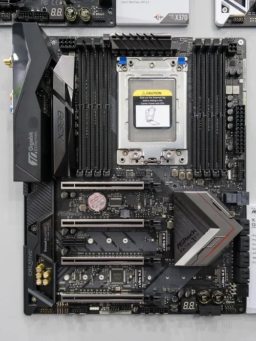

12 oder 16 Kerne hätten schon was. AMD hatte ich früher zwei mal und nie Probleme mit gehabt.
Wenn ich solche Mainboards sehe könnte ich schon schwach werden. Massig Leistung für wenig Geld, einfach nur GAS

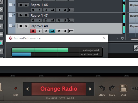

Test: U-he RePro1 Sound TUC Orange Radio (komplexer Sound)
Cubase: 24 Instanzen
Cubase 9.5.3 mit 48x Repro1 Orange Radio - average load 63%
sorry, reply is somewhat delayed...
(Im Hintergrund lief Firefox mit 74 offenen Tabs, weil ich eine neue Gartenpumpe brauche...und gönnt sich laut Taskmanager dabei mind. 0,5% CPU und 3624MB)

Habe zwar nicht wirklich einen Vergleich, aber deine 48 RePros sehen doch so schlecht nicht aus, oder?

Keine Ahnung, nehme es aber an. 24 kommt mir zu wenig vor, selbst bei Ryzen 5.
Falls es noch softsynths geben sollte, die eine echte Herausforderung für moderne CPUs darstellen, dann ist vielleicht der Code einfach schlecht. Allerdings verwende ich schon seit Jahren nur noch dicke Sampleplayer/-libraries, Gravity, Falcon, Syntronik uns so Zeugs im Rechner. Spart massig Hardware und klingt wie die Originale oder besser, weil du niemals so einen Sound programmieren könntest bzw. die Zeit dafür hast.
