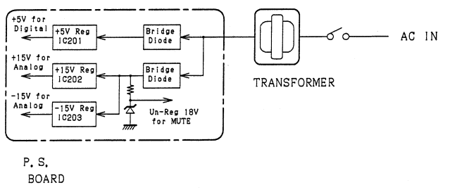

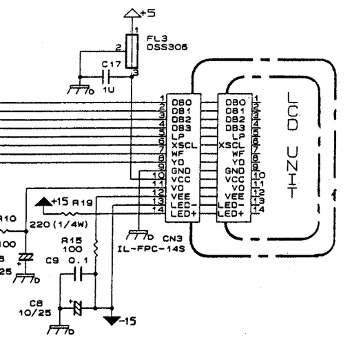

Ich habe mal einen kurzen Blick ins Service Manual gewagt: Das Netzteil liefert 1x 5V und 1x +/-15V.
Leider macht Roland mal wieder ein Geheimnis aus manchen Dingen oder nach mehrmaligem durchscrollen des Manuals bin ich immer noch blind, aber offensichtlich gibt es keine weiteren Informationen zur "LCD Unit":
Wie man hier leider sieht, werden +5V +15V und -15V an diese LCD Unit weitergegeben.
Es lässt sich also nicht genau sagen, woran Roland die Hintergrundbeleuchtung gehangen hat. AKAI hat diese im S1000 an die 5V gehangen.
Sollte das hier also auch der Fall sein kann das Netzteil keinen Fehler haben, da sonst beides gleichzeitig ausfallen würde - also System und Beleuchtung.
Ich sehe hier aber immer an den Spannungsversorgungen diese "Sicherungen" - hier FL3. Hat Roland hier wirklich vor die einzelnen Bereiche Sicherungen gehangen? Eventuell ist hier nur eine defekt und daher fällt z.B. der LCD Controller aus, aber nicht die vollständige 5V Schiene.

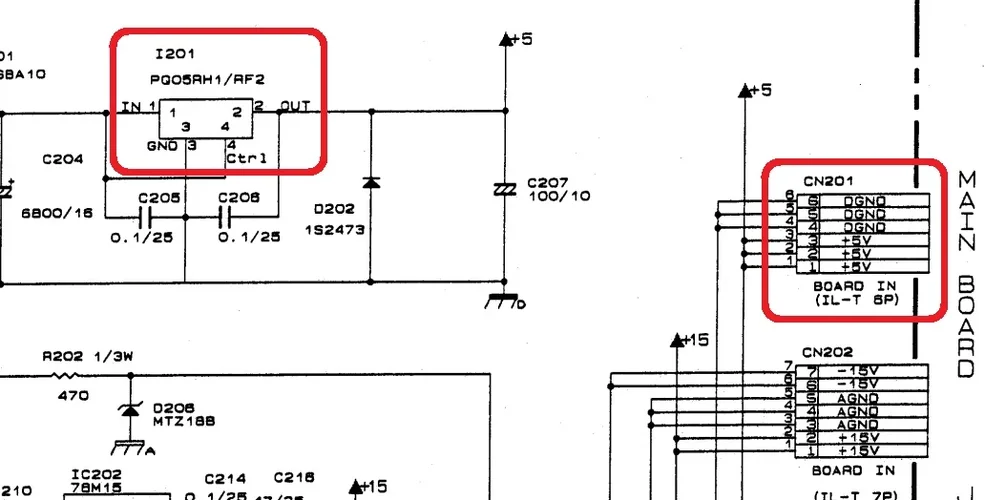

beim Repair Cafe bin ich wieder raus.

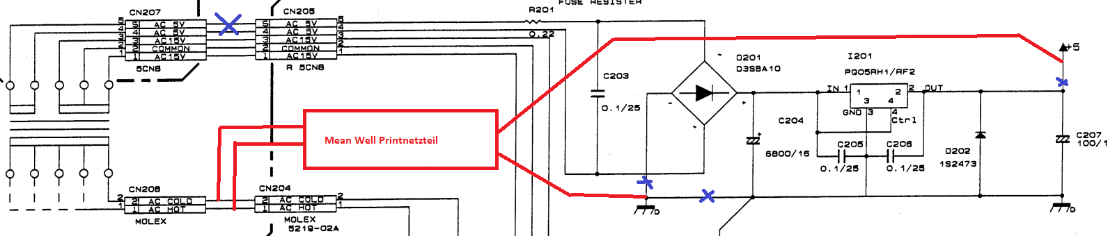

Der Anschluss "CN201" gibt keine 5V ab.
Der Ehrenamtler dort sagte mir, dass das Teil mit der Teilenummer PQ05AH1/AF2 defekt ist.
Wo bekommt man denn sowas her?
Hallo ! Also ich hab mir nun das Schaltbild mal selber runtergeladen und angeschaut. Das Problem wird also vom Netzteil verursacht.
Dort ist offenbar das I201 ( PQ05AH1 ) Bauteil zu finden. Vorgeschaltet in der Leitung ist noch eine Sicherung R201 - hier als "Fuse Resistor" bezeichnet.
Die würde ich als erstes austauschen, bzw. schauen, ob da die 5 Volt vorne und hinten noch ankommen.

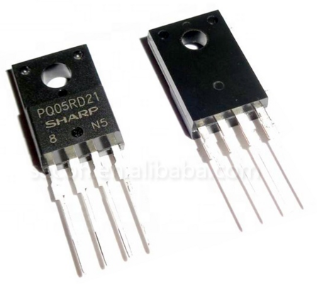

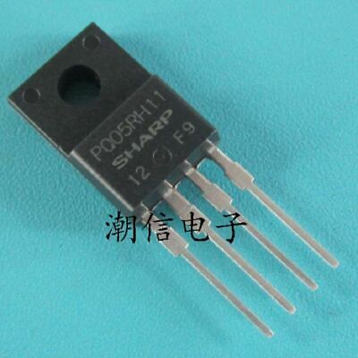

Statt dem PQ05RH1 könnte man vermutlich auch den PQ05RH11 nehmen, der laut Datenblatt genauer ist und den bekommt man auch für relativ kleines Geld über ebay.com aus China. 1,5A haben beide, 5V auch. Ich würde beim Holländer nochmal nachlesen, was er da so getrieben hat und da war ja wohl auch irgendwelcher Schmodder unter und neben den Teilen. Habs erstmal auch nur überflogen aber als Ansatzpunkt zur Weitersuche vielleicht schon mal brauchbar.

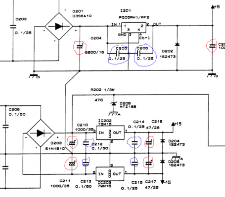

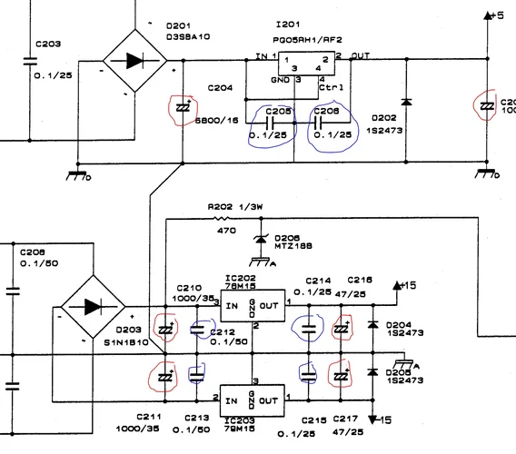

Das ist nicht gut. Eventuell ist sind dir hier die Elkos (Diese Batterieähnlichen Dinger auf der Platine) kaputt gegangen, ausgelaufen etc.
Wenn du Glück hast (was wahrscheinlicher ist) hat es dir dabei nur den Regler für die +5V Spannung gekillt, wenn du Pech hast alles ist alles was zum Zeitpunkt des Todes an den +5V hing gleich mit gestorben.
Damit die Reparatur Erfolg hat, alle rot markierten Bauteile und den toten Regler tauschen. Am besten auch gleich die großen Elkos der anderen Spannungen auch. Wenn die der +5V Versorgung schon hinüber sind brauchen die anderen auch nicht mehr lange.
Die blau markierten Bauteile würde ich mit einem Multimeter auf Kurzschluss prüfen, ansonsten erstmal dort lassen.

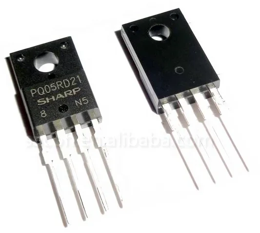

Das hier verlinkte Ersatznetzteil liefert laut Datenblatt max. 10 Watt Leistung. Mir ist nicht klar, ob das hier reicht. Der JD990 könnte da auch 15 Watt oder mehr
verbrauchen,.
Aber dazu wissen andere Leute hier sicher mehr als ich.
Mir erscheint das nur etwas knapp.
Ohne ein Gehäuse oder eine Trägerplatine, die mit dem vorhandenen Gehäuse verschraubt ist, würde ich das Zusatznetztiel nicht intern montieren wegen Kurzschlussgefahr gegen das Gehäuse des JD990.

- Ich würde erstmal die Sicherung R201 nachschauen und gegebenenfalls austauschen, und die Elkos im Netzteil erneuern. Und dann das hier vom Repaircafe diagnostizierte Bauteil austauschen.
Oder die "einfachere" Methode, welche ich bei meinen beiden Akai S1000ern gemacht habe: https://www.conrad.de/de/p/mean-well-mfm-10-5-ac-dc-printnetzteil-5-v-dc-2-a-1838193.html
blau = Trennung
rot = Leitung
verbrauchen,.
Der kaputte Regler lieferte 1,5A, das Ersatznetzteil 2A. Sollte also reichen.
Die Platine kann man mit normalen Abstandshaltern an jedes verfügbare Blech schrauben. Ich schaue mir das morgen mal genauer an.

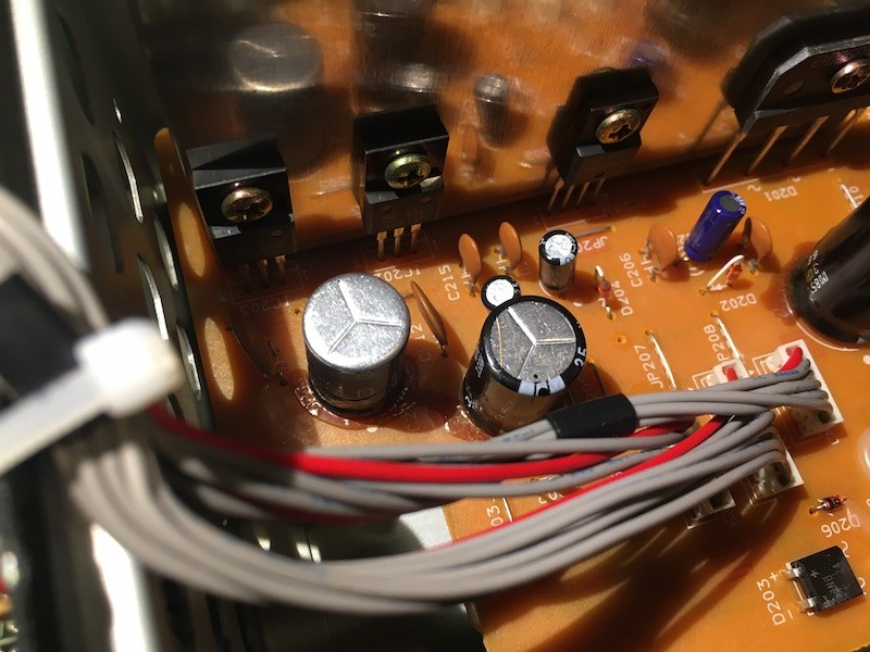

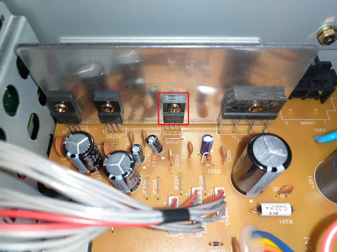

Heute war ich noch einmal in dem Raum und konnte ein Bild von der Versorgerplatine machen.
Als ich dann zuhause etwas näher rangezoomt habe um die Teilenummer noch einmal zu lesen, ist mir ein geschmortes Loch in der Oberfläche aufgefallen.
Da hätte man die Teile vielleicht gar nicht messen brauchen.

Da hat es ja ganz ordentlich gebruzzelt. Hat aber in der Regel auch einen Grund warum das Ding durch ist. Unbedingt vor Einbau nochmal die Umgebung checken. Der alleine wirds höchstwahrscheinlich nicht gewesen sein.
Das Loch ist zwar sehr klein und unten zwischen den Beinen, auch nicht direkt so auffällig, das Bauteil ist auf jeden Fall kaputt.
- Es könnte auch nur eine Pressmarkierung von der Herstellung sein, wie hier vom Experten bemerkt wurde - aber das Bauteil würde ich trotzdem austauschen.
Manche Fehler sieht man wirklich erst, wenn man ein Foto davon auf einem grossen Monitor sich anschaut. Auf dem Handy hat der Bildschirm
zwar mittlerweile auch eine Super-Auflösung, aber da sieht man es dann doch nicht, weil es halt einfach zu klein ist.
Den Widerstand R201 sieht man auch deutlich unten auf dem Foto. Den sollte man auch auf der Platine im stromlosen Zustand des Gerätes nachmessen können mit einem Multimeter,
ob da die aufgedruckte Ohmzahl noch stimmt. Der sieht zwar noch gut aus von aussen, aber ich würde den auf jeden Fall mal nachmessen.
Das sind z.B. Auswerfermarken des Kunststoffes aus der Gussform. Kann auch sein, dass diese bei ICs auch gleich als Sollbruchstelle genutzt werden, aber ich erkenne hier nichts, außer dem Vorhandensein dieser Marke:

Du solltest auf jeden Fall mal R201 messen! Wenn dieser keinerlei Durchlass mehr hat ist dieser kaputt. Ich frag mich zwar was der Sinn eines Sicherungswiderstandes ist gegenüber einer normalen Schmelzsicherung, aber das würde mich beim testen jetzt nur nebensächlich interessieren.
Ich würde das Netzteil vom JD-990 elektrisch trennen.
Widerstand R201 mit normalem Draht brücken (bitte nicht gegen einen "normalen" Widerstand tauschen).
Falls du diese kleinen Glassicherungen zuhause hast kannst du aber auch den Widerstand R201 mit einer solchen Sicherung brücken. Ich würde > 630mA träge nehmen. Die sollte den Einschaltstrom aushalten, aber einen Kurzschluss bemerken und durchbrennen.
Multimeter an den Ausgang des Netzteils um zu sehen ob es vielleicht doch einfach funktioniert und dann würde ich dem Netzteil Strom geben.
Entweder ist, wie vorher vermutet der Regler PQ05R... defekt, was dazu führen würde das genau nichts passiert.
Vielleicht hat aber auch der Sicherungswiderstand R201 einen anderen Fehler "festgestellt" und sich verabschiedet. In dem Fall würde sich dann das fehlerhafte Bauteil dann wahrscheinlich komplett verabschieden, was aber auch nicht weiter schlimm ist, da es ja eh getauscht werden muss.
Falls R201 mit Draht gebrückt wurde und der Trafo brummt bitte recht zügig wieder ausstecken, dann liegt ein sauberer Kurzschluss vor, welcher den Trafo überlastet und dieser würde nach gewisser Zeit überhitzen.
