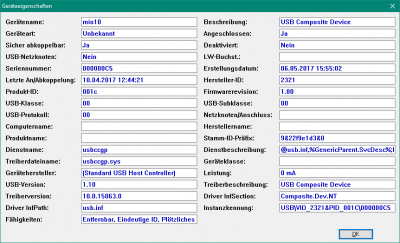

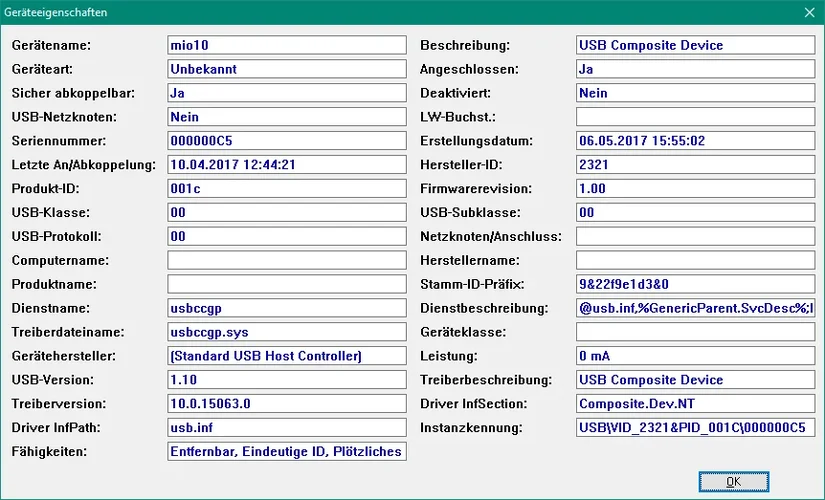

Tag 1, MIO 10 kommt, alles angschlossen, am Rechner iConfig gestartet, MIO wird erkannt und los gehts mit dem Konfigurieren, passt alles, das Routing wird im Gerät gespeichert und funktioniert somit auch standalone.
Tag 2, absolut keine, wirklich KEINE Änderung am Setup, auch keine Updates am Rechner, das MIO 10 wird von iConfig nicht mehr erkannt.
iConfig deinstalliert, neu installiert, MIO 10 wird beim ersten Start erkannt, danach wieder nicht mehr.
Daß hier Versuche mit anderen Kabeln nur indirekt, formal passiert sind, erwähne ich mal, da ich das natürlich gleich mit versucht habe.
Was passiert, wenn iConfig das MIO 10 nicht erkennt:
iConfig gibt in dem Fenster erkannter Geräte statt dem Namen des MIO 10 seine "Seriennummer" an.
Das ist die gleiche Nummer, die ich auch schon in USBDeview gesehen habe, obgleich das Interface dort korrekt mit MIO 10 als Gerätenamen beschrieben steht.
Anscheinend wurde iConfig ureigentlich für iOS,Mac geschrieben und irgendwie für Windows portiert?
Das MIO 10 selbst tut jedoch, was es zuletzt via Routing befohlen bekommen hat, es routet genau das, was angegeben ist.
Also, lange Rede, ich müsste irgendwie Klarheit darüber bekommen, ob das wirklich nur eine Software/Runtimegeschichte ist oder ob das Gerät ein Fall für eine Reklamation darstellt. Dazu bräuchte ich Eure Hilfe. Der 'microbug', mit dem ich wegen des Problems seit Tagen in Kontakt stehe hat mich mal hierher verwiesen um Kontakt mit dem 'mink99' aufzunehmen. Ich habe beschlossen, die Frage(n) trotzdem mal öffentlich zu stellen, vielleicht weiß ja noch jemand etwas entweder zur Software/Runtime oder sogar konkret zum MIO 10 und Win 7/ Home Premium
