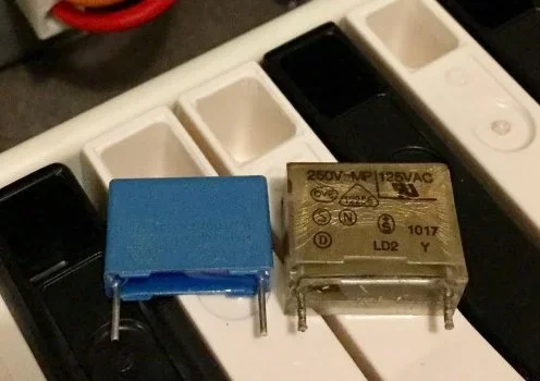

Hier mal ein passendes Sortiment:
Miss auf jeden Fall (am alten Kondensator) den Abstand der beiden Anschlußdrähte zueinander (= Rastermaß (RM)), wenn Du den neuen Kondensator wieder in die selben Löcher auf der Platine einlöten willst!
Bei der Spannung würde ich 300 bzw. 305 Volt bevorzugen... und der neue Kondensator muß auf alle Fälle ein X2 oder Y2 Typ sein!

ja Danke Dir Miks!
auf Ebay hätt ich massenhaft 275v 0,033uf X2 gefunden aber ich wusste nicht ob ich die hernehmen kann ohne probleme ins haus zu ziehen! dann mess ich mal die beinchenabstände und einbau-höhe!

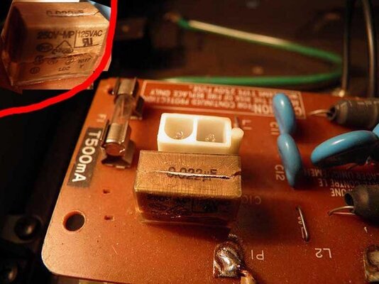

Kannst du mal schreiben was damit passiert ist? Die Kondensatoren gehen ja eigentlich nicht kaputt. Ein Foto von dem Teil wäre auch nett.
Bis jetzt ist nichts passiert! Aber die Kondensatoren sind halt auch schon 30 jahre alt!

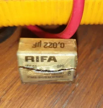

Die alten Rifa-Bonbons werden rissig und ziehen Feuchtigkeit - und irgendwann macht es BANG und die Haussicherung ist raus, ein Rauchpilz steigt evtl. aus dem betroffenen Gerät auf und es stinkt bestialisch! Wenn dann bei Wiederinbetriebname die Sicherung sofort wieder fliegt, kann man als erste Maßnahme ohne Probleme den betroffenen Kondensator entfernen. Sollte jedoch später wieder durch ein aktuelles/neues Exemplar ersetzt werden.
Hier mal Beispiele:
