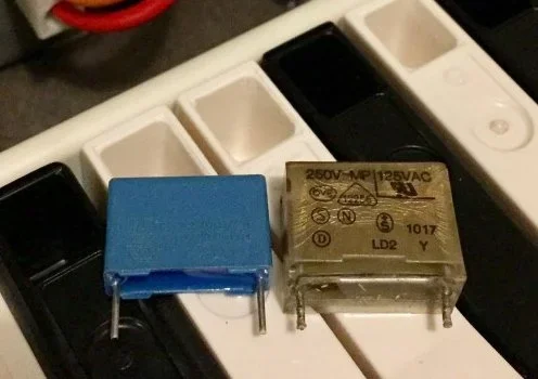

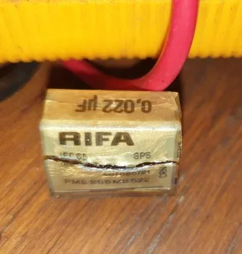

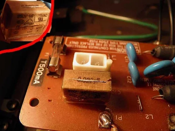

Kannst du mal schreiben was damit passiert ist? Die Kondensatoren gehen ja eigentlich nicht kaputt. Ein Foto von dem Teil wäre auch nett.
Die alten Rifa-Bonbons werden rissig und ziehen Feuchtigkeit - und irgendwann macht es BANG und die Haussicherung ist raus, ein Rauchpilz steigt evtl. aus dem betroffenen Gerät auf und es stinkt bestialisch! Wenn dann bei Wiederinbetriebname die Sicherung sofort wieder fliegt, kann man als erste Maßnahme ohne Probleme den betroffenen Kondensator entfernen. Sollte jedoch später wieder durch ein aktuelles/neues Exemplar ersetzt werden.
Hier mal Beispiele:
