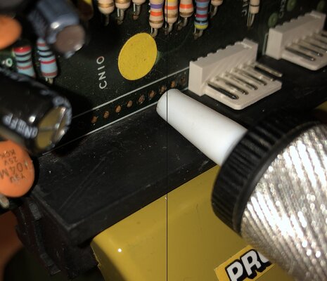

Geht´s Dir rein darum, die Comps zu pflegen oder willst Du auch DIY skills aufbauen? lAlso ich persönlich habe nicht halb so viel Erfahrung wie die ganzen Cracks hier, aber möchte dich ermutigen: So wild ist die Aktion nicht.
Ich hatte mir für 60,- Euro als Bastelprojekt etwas Elektroschrott bei den Kleinanzeigen geholt (ART Pro VLA) und natürlich waren da einige Elkos ausgelaufen. Aus Zwecken der Übung hab ich dann einfach mal alle Elkos getauscht. Nicht weil´s nötig war, sondern weil die verschiedenen Baugrößen und ihre Positionen auf dem PCB durchaus verschiedene Arbeitsweisen erfordern.
Lange Rede, kurzer Sinn: Mach einfach. Vorher kucken, ob Du die entsprechenden Werte gut ablesen kannst oder ggf. sogar einen Schaltplan/BoM organisieren kannst. Wichtigste Werkzeuge:
- Geduld
- Gescheite Absaugpumpe (https://www.tme.eu/de/details/fut.ss-02/lotsauger/engineer/ss-02/)
- Kein Dachdeckerlötkolben
Teile hab ich komplett von Mouser geholt, das hat sich auch bei meinen DIY Projekten bewährt. Oder halt Tayda, wenn´s superbillig sein soll.
Und: Es spricht nicht dagegen, erstmal mit einem Gerät zu üben, auf das du verzichten kannst...
