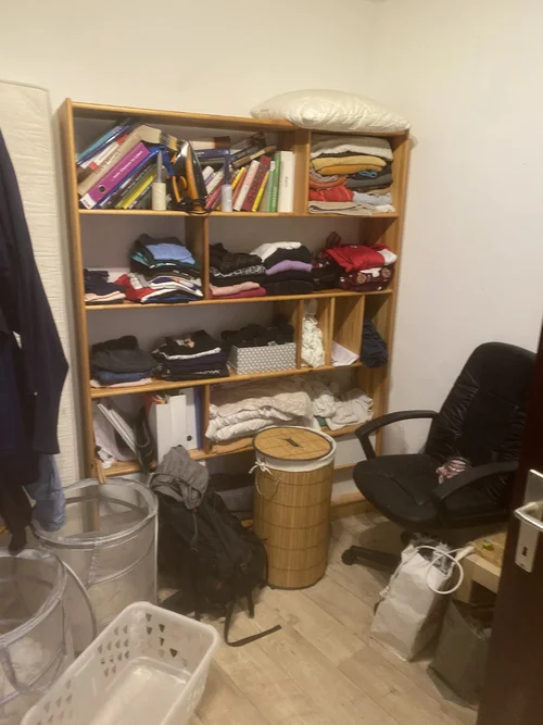

Wir überlegen zu übersiedeln und haben eine Wohnung in Aussicht.

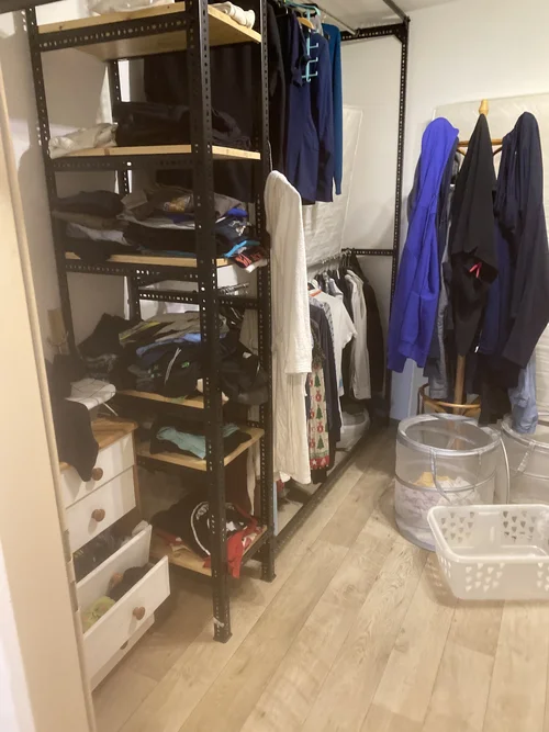

Dort gibt es einen 9m2 großen Schrankraum:
Der würde sich von der Größe ideal als Home-Studio nutzen lassen. Er hat aber keine Fenster und keine Lüftung.
Denkt ihr, dass ist machbar hinsichtlich wärmeentwicklung/sauerstoff? gibts da erfahrungen von anderen, die in einem Schrankraum ihr studio haben?
habe laptop/monitor/2 x 5 Zollboxen, 4-5 Synths, und so kleinkram, audiointerface, lampen, midi-merger etc.
würde mich über. meinungen / hinweise / tipps freuen…

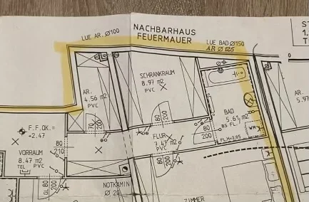

naja, ziel ist schon, dass ich 4-5 stunden durchgehend musik machen kann… die frage ist halt, wie da überhaupt frischluft rein soll ohne fenster. kann den plan nicht wirklich lesen & erkenne nicht, ob in dem schrankraum auch ein lüftungsroht ist…

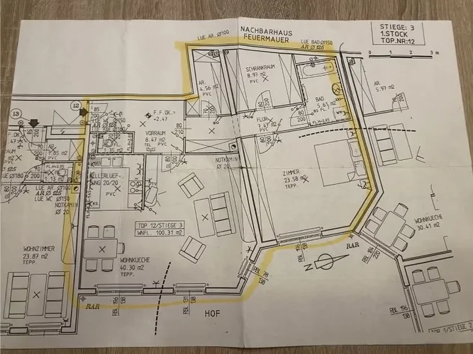

sonne scheint da keine, grenzt an eine andere hauswand, also keine direkte sonneneinstrahlung… mache mir eher gedanken wie das mit dem luftaustausch gut funktionieren könnte, weil es die tür direkt in den flur zeigt und auch da kein fenster… hier der ganze plan:

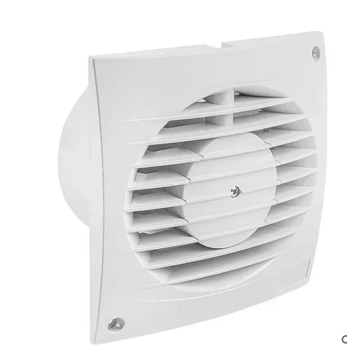

Ich hab nen Bunker gemietet , das sind ca. 15 qm, der hat einfach ne belüftung, falls das möglich ist - bohr doch ein Loch, und steck nen Lüfter rein, Problem gelöst - gibts auch fertige dinger die man z.b. für Küchen Abluft verwendet, die Professionell aussehen. Kleiner Raum ist auch günstiger im bezug auf Room Treatment - also ich würde schon ein paar Panele aufhängen, um erst reflexionen zu bekämpfen, falls du nicht ausschliesslich über Kopfhörer arbeiten willst. Gibt auch so Gummi Lippen mit denen man die Tür Abdichten kann - dann wärst Du mit einer Entlüftung auch noch relativ Schalldicht. (Hab ich zuhause gemacht, und gibt null stress mit der Freundin zuhause.) (Benutze aber auch relativ kleine Genelecs - aber mit dem 50 Watt sub, ist echt erträglich für alle.)

Aus eigener Erfahrung im 9qm Studio. Alle zwei, drei Stunden mache ich da mal das Fenster auf, sonst wird mir das zu stickig. Nur, warum sich Gedanken drüber machen, wenn es doch alternativlos ist? Dann muss man statt dem Fenster eben mal die Tür öffnen. Abluft ist im Grundriss ja sogar eingezeichnet. Zuluft erfolgt einfach über die Türen.

hey … vielen lieben dank für eure ratschläge /tipps & erfahrungen … ich habe jetzt eher die sorge, dass es im „schrankraum“ gar keinen stromanschluss gibt 😳😳😳
im plan sind keine steckdosen eingezeichnet & ich bin kein elektriker & habe auch keine lust da großartig was zu investieren, wenn ich dann nicht mal weiß, ob das als studio auch taugt… 🙄

Wenn es etwas längerfristiges sein soll und die Schallisolation nach außen nicht all zu wichtig ist, würde ich mir eine andere Tür kaufen (wenn es Standardmaße sind) und dort eine Ab- oder Zuluftöffnung mit Ventilator dran bauen.

wenn man keine lust hat die tür aufzumachen wäre die tür jedenfalls (im gegensatz zur außenmauer, die ans nebengebäude grenzt) auch für mieter der platz, wo man einen ventilator einbauen könnte.
