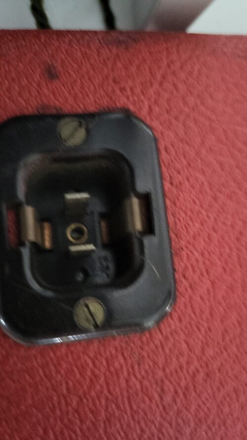

Hello zusammen!
mir ist bewusst – es geht hier um keinen Synthesizer, aber... vielleicht kann und mag mir trotzdem jemand helfen. :)
Ich habe ein altes Hohner Clavinet C gefunden.
Leider fehlt das Stromkabel, sodass ich es nicht testen kann.
Die Buchse weißt zwei flache Metallscheibchen auf, die wie bei einem normalen Stromstecker mit den runden Penüppeln heraus stehen.
Allerdings habe ich ein für diese flache Steckervariante noch nie ein passendes Kabel gesehen.
Kann mir hier jemand weiterhelfen?
Danke für jeden konstruktiven Tipp!

Du solltest das Clavinet mal öffnen (Klappdeckel hoch), das ist auf jeden Fall nicht Original. Ein nachträglich eingebautes Netzteil vermutlich...
Clavinet C läuft eigentlich auf 9V Block.
Das Kabel sieht nach altem Waffeleisen aus...

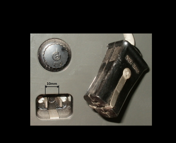

Schau mal nach 'Heißgerätekabel', wobei das hier eher eine ältere Variante ist.
Edit: Habe nochmal nachsehen, das ist ein Vorläufer der heutigen Kaltgerätekupplung/Stecker, ähnlich C9/C10-Norm. Wurde in den 60ern oft verbaut.
Kaltgerätestecker auf Wiki ... runterscrollen....
Jenzz
Das ist die Urform des Kaltgerätesteckers mit außen liegenden Schutzleiterkontakten.
Gab es bis in die 60er Jahre.

Die Stecker/Kabel sind aber nicht selten!
EDIT habe es auch korrigiert, er heißt NICHT "Waffeleisenstecker" wie von Jenzz geschrieben und von mir dann per WIKI nachgeplappert;-)
Ich habe den Adapter hier gefunden, so wie das aussieht könnte der vielleicht passen
Der hat aber keinen Schutzkontakt
So ein altes Originalkabel ist vielleicht nicht die beste Idee. Wie oben geschrieben die Buchse auszutauschen gegen was aktuelles halte ich auch für am Sinnvollsten.

Insgesamt wundert mich aber, dass ein Clavinet C einen Stromanschluss haben soll. Eigentlich arbeiten die mit einer 9V Blockbatterie oder externem 9V Netzteil. Bist du Dir sicher, dass das ein "C" ist?
Wegen dem Stecker hab ich Dir eine PN geschrieben.
Es wurde schon geschrieben, das das nicht Original ist / sein kann.
Und ja, es ist ein C... Nur da gibt es das rote Hohner-Tolex.

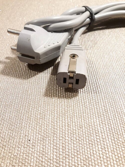

Vielen Dan für den ganzen Support und die Hinweise. Dadurch konnte ich inzwischen ein Kabel zum Kauf finden. Am Sonntag fahre ich samt Kabel zum Verkäufer und werde herausfinden, ob das Clavinet C noch funktioniert. 🤞

Good news: Das Clavinet funktioniert und klingt großartig. Hinten wurde leider ein recht fieses sinnfreies Loch rein gezimmert, die Kabelage wurde hobbymäßig mit Alufolie gegen das Netzteil abgeschirmt, zwei Keys sind verstimmt und ein Key gibt gar keinen Ton von sich, aber ansonsten klingt das Clavinet großartig, es ist sehr rauscharm und beide Tonabnehmer funktionieren tadellos.
