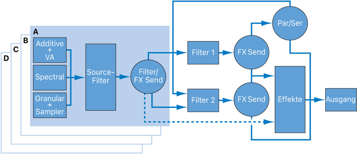

Also ich habe folgenden Sound aus Logic Pro, das Instrument heißt Hypnotic Synth Bass:
Anhang anzeigen Hypnotic Synth Bass_1.wav
Das wĂŒrde ich gerne mit Sequencer und Freds Lab Manatee (oder nur Manatee, ohne Sequencer?) so Ă€hnlich nachbauen. Ich höre nur 2 “Lines” raus, einen tiefere Bassline und eine hohe Sequenz. Liege ich damit schonmal richtig? GlĂŒcklicherweise ist der Manatee ja multitimbral, wĂ€re also von daher kein Problem.
Wie wĂ€re der weitere Ansatz? Wie wĂŒrdet ihr vorgehen? Mir fehlt da die Erfahrung. Klar, könnte ich jetzt viel rumprobieren. Aber ich hoffe, es gibt eventuell Ideen, die mir die Sache abkĂŒrzen könnten. Oder muss ich da alleine durch? 1000 Dank schonmal.
Ja, das ist ein Synthbass, der fĂŒr mich in der Basis nach Sawtooth mit Resonanzfilter klingt, und darĂŒber eine Sequenz mit einem eher soften Pianosound.
An den Stellen, wo das Filter aufmacht, höre ich auch noch einen gewissen Noiseanteil - nicht sicher, ob da was dazugemischt wird (wahrscheinlich) oder ob es nur ein Artefakt der Filterung ist.

Der Synth heißt in Logic: “Alchemy”. Ich sehe gerade, der Alchemy hat 3631 Presets
Welcher ist es denn, unter UmstÀnden lÀsst sich daran schon erkennen ob es sich um einen einzigen Sound handelt oder was gelayertes. Bei solchen Fragen kann jede Information hilfreich sein, speziell wenn man den Sound nicht selbst spielen kann - so ganz ohne Apfel.
Hat Dir die Information nun irgendwas gebracht um mir zu helfen oder was war der Hintergrund Deiner Frage?
Alchemy kann 4 Synthese Engines Layern, wie man hört sind das auch 2 verschiedene LÀufe parallel...
Ja, bin dann auch davon ausgegangen dass es wirklich ein einziger Sound sein könnte.
Manchmal versuche ich einfach nur die richtigen Fragen zu stellen, in der Hoffnung dass jemand der beide Synths kennt dann in den Thread einsteigt und bisher hatte ich auch noch nicht die Zeit gehabt mich mit Manatee intensiver zu beschÀftigen, um zumindest die Specs zu vergleichen. Vielleicht solltest du "Alchemy" Sound noch in den Thread Titel packen :dunno:
