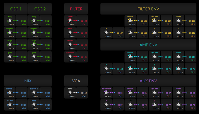

Ich bin dabei mein Standard-Template von Grund auf neu aufzubauen.
Wollte ich schon längst seit Erscheinen von v5 gemacht haben.
Mit den TrackRemotes etc. macht es Sinn, alles mal zu überdenken.
Unter anderem habe ich gern fertige Kanalzüge für jeden meiner externen Synths griffbereit. Sie sind in dem Template immer verfügbar und so die Geräte sofort anspielbar.
Sofern die Geräte cc beherrschen, bilde ich auch alle verfügbaren Parameter ab, um alles modulieren zu können oder mir die wichtigsten Parameter auf einen Controller zu legen.
Für langsame Filterfahrten ist das natürlich nicht geeignet, da man die Parametersprünge hört.
Aber ein "einfacher" Synth mit nur einer LFO und Hüllkurve – z.B. ein JX3P – kann damit unglaublich aufgewertet werden.
Früher habe ich das mit dem Midi CC Device gemacht und dann alle Parameter mit Remote Controls verknüpft.
Seit es das Note Grid gibt macht das natürlich keinen Sinn mehr.
Das sieht dann für den Voyager zum Beispiel so aus:

Ganz genau.
Du legst einfach ein Note Grid vor dein HW Instrument oder in den Note FX Slot dessen.
WICHTIG: Das Grid musst Du im Inspector auf Mono stellen. [EDIT: ...und den Retrigger abschalten (auf "nie")]
Im Grid brauchst Du nur einen Value Regler und ein CC Out Modul.
Beide verbinden, dem Regler einen passenden Namen geben und den CC Parameter auswählen, fertig.
z.B. CC4 für den Filter Cutoff.
Im Typhon Manual auf Seite 22 stehen alle verfügbaren Parameter.
(Die sind bei jedem Synth anders.)
Unter Umständen musst Du am Gerät noch einstellen, dass CCs empfangen und verarbeitet werden.
Den Value Regler kannst Du nach Belieben mit Modulatoren (Steps, LFOs usw.) des Grid Device beeinflussen. (Die musst Du nicht im Grid selbst anlegen.)
Die wichtigsten Parameter kannst Du mit den Track Remotes verbinden. Dann hast Du sie auch in der Mixeransicht griffbereit.
Ich hänge mir immer noch ein Macro zwischen diese Verbindung. So hat man die Möglichkeit den Amount des Remote Controls zu ändern oder mehrere Parameter gleichzeitig anzusteuern.

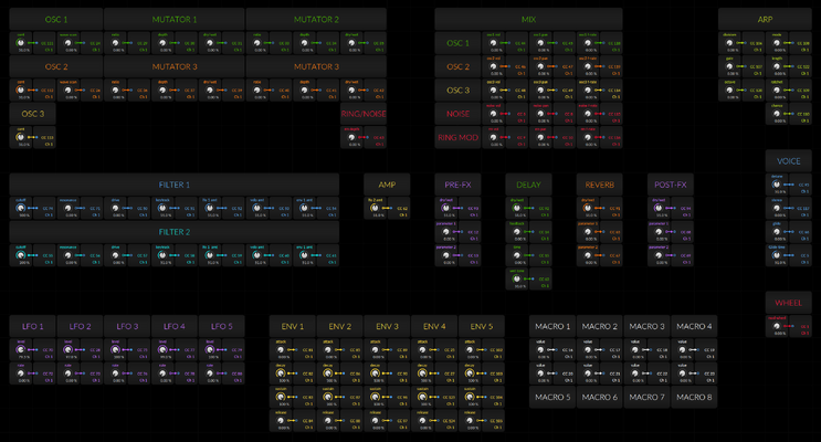

Hydrasynth ist auch fertig. Natürlich nicht in Gänze – aber alle zur Verfügung stehenden Parameter.

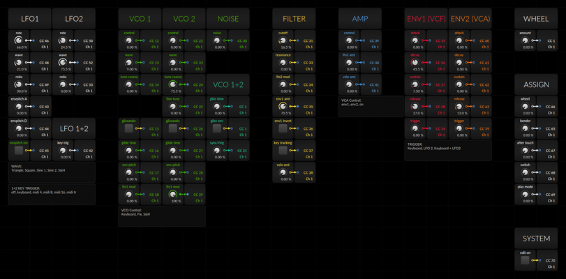

Mopho hat leider kaum Auswahl:
Vermona MARS schon mehr. Hier sind sämtliche Knöppe des MARS-Control vorhanden. Ich glaube, mehr Parameter hat er eh nicht zu bieten.
Eine sehr meditative Aufgabe. ;-)
Bisher geschafft:
