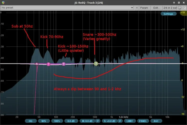

Ich finde bei dem grund-sound interessant dass obwohl sehr aggressiv, die sounds sehr geschmeidig und fuers Ohr angenehm gestaltet sind.
Im Analyzer konnte ich schon einige Muster ausmachen und sehen dass zwischen der kick/snare ab 90hz/150hz bis ca 2khz sehr viel Luft/platz gelassen wird, ich denke dass erzeugt eine gewisse Klarheit.
Es werden oft so reese-sounds benutzt die schmatzig brutzeln, das liebe ich auch.
Es sind irgendwie einfach "nur" beats mit geilem sound design. Vielleicht besteht auch eine Aehnlichkeit mit trap?
Das Tempo ist meist so um die 88 BPM.
Das Arrangement besteht meistens aus 4x16 bars, Intro/build/chorus/Bridge/Build/Chorus/Outro oder aehnliches.
Ich denke dieses Analyzer-Profil ist ein Anfang, aber sicherlich steckt die Eigentliche Arbeit in dem design/auswahl und processing der individuellen Sounds.

Wenn man sich die side-Information im EQ anschaut dann sieht man dass die Drums in der regel nicht drin sind (bzw. nur die snare) und die hoehren proportional breiter werden, ich nehme an dass das in allen genres so gaengig ist.

  • Spectrum Analyzer benutzen und sich in etwa an das profil oben zu halten (viel luft für kick/snare lassen)

Beim Analyzer ist bei mir immer ein tilt-Faktor von 4.5db eingestellt damit die Anzeige eher waagerecht ist.
