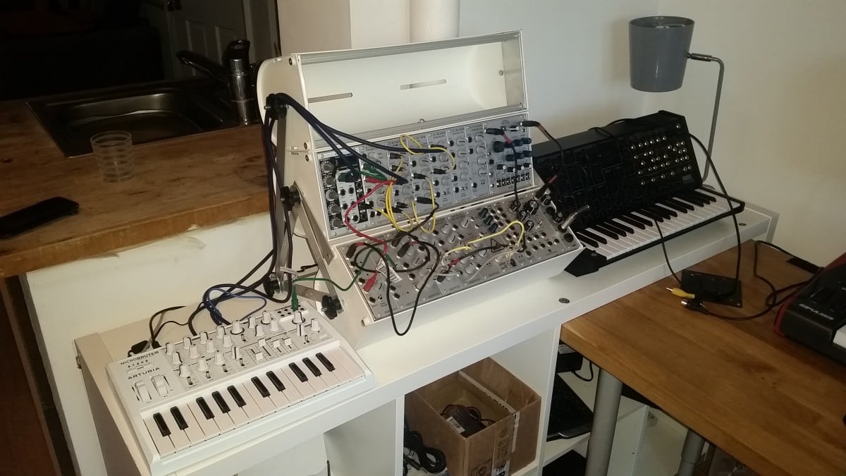

Das wahrscheinlich günstigste Eurorack Case das ich finden konnte, ist vom schwedischen Möbelhaus:
Der IKEA Enudden Toilettenrollenhalter.
http://www.ikeahackers.net/2015/09/diy-modular-synth-case.html
Wer hätte je gedacht, dass ausgerechnet sowas für Doepfer Rail-Kits passt! :harhar:
