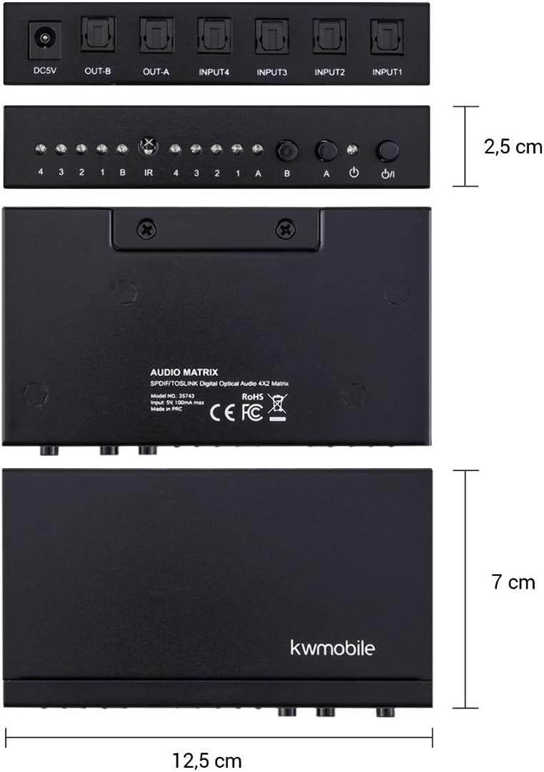

Also dachte ich an so einen SPDIF Splitter nach. Sowas da:
kwmobile Digital Audio Toslink Matrix - 4 x 2 Verteiler: Amazon.de: Elektronik

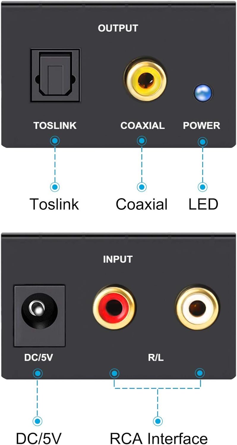

Dazu noch 4 Stk von den Wandlern da:
Portta Analog zu Digital Audio Konverter - Analog auf: Amazon.de: Elektronik

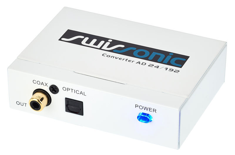

Swissonic Converter AD 24/192 – Thomann Österreich
Sollte sich doch für relativ wenig Geld machen lassen oder?
Hat schon wer Erfahrung mit so einem SPDIF Splitter gemacht?
Wäre eigentlich eine gute Idee, aber in der Praxis schaut das so aus, das immer nur 1 Eingang am Ausgang (bzw an den Ausgängen-geht ja beides gleichzeitig) anliegt. Das ist schade, denn ich würde alle 4 Eingänge gleichzeitig am Ausgang haben. So wie bei einem 8 Kanal ADAT Wandler.
