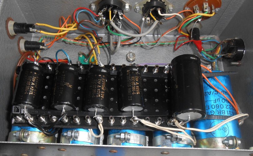

Hallo allerseits,
irgendeine Idee, wo ich größere Becher-Elkos (Baugröße in etwa einer halben Dose Red Bull entsprechend) beziehen könnte? Die einschlägigen Versorger (Reichelt, Völkner, Mouser, Digikey etc.) haben diese Bauform scheinbar nicht mehr im Programm. Es gibt irgendwo eine Seite im Netz, die sich anscheinend an Radiosammler richtet, die was haben, aber das sieht auch eher erratisch aus.
Es geht um 4.000 mF / 64V, 2.500 mF / 64V und 1.600 mF / 64V.
Irgendeine Idee? Ich wollte mir nicht das Netzteil neu bauen lassen, sondern alles so original lassen wie es geht.

Nimm einfach moderne Kondensatoren. Die sind heute viel kleiner. Die Werte sind leider krum, die gibts so heute eigentlich nicht mehr. Auch die Spannung mit "64V", heute sind 63V ne übliche Grenze. reicht das evtl? Ich vermute mal die sind zur Spannungsstabilisierung, da kommts auf die exakten Kapazitätswerte nicht so sehr an, die haben eh Toleranz von +-10% und mehr.
Ich würde da normale bedrahtete Kondensatoren reinpappen die in etwa die Kapazitätswerte haben, das ist die günstigste Lösung. Kann man wohl auch in den alten Gehäusen verstecken, wenn der Nostalgische Anblick erhalten bleiben soll.

Du könntest sogenannte snap in Kondensatoren nehmen. Die sind zwar ursprünglich für Leiterplttenmontage könnten aber in deine Schraubsockel passen. Die Kabel bekommst du auch dort angelötet.

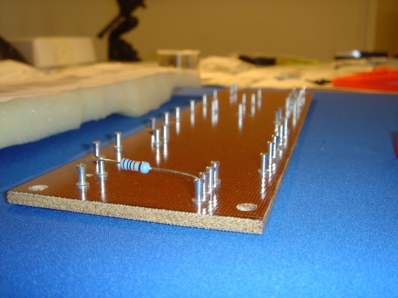

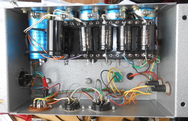

Nach langem und reiflichem Überlegen habe ich mich ganz spontan entschlossen, die Becherelkos Becherelkos sein zu lassen und stattdessen kleine Bauformen zu nehmen, die von den Werten her einigermaßen passen (das, was man heute halt noch so bekommt) und im Bereich der Toleranz bleiben. Zwecks leichterer Montage habe ich mich für die Lösung mit dem Turret Board entschieden, was auch recht elegant ist -- immer vorausgesetzt, die Lötfahnen sind lang genug bzw. der Elkokörper paßt zwischen die Pins:
Um den Originalzustand beibehalten zu können, habe ich die original verbauten Elkos an Ort und Stelle belassen und aus der Not eine Tugend gemacht: Das Turret Board läßt sich prima mit Ratschenband an den Elkos befestigen. Eine Lage Moosgummi zwischen Turret Board und Elkos, und die Gefahr eines Kurzschlusses dürfte gebannt sein.
Bei FT Cap hatte ich mal angefragt, da sie auch die passenden Bauformen und Werte wie original verbaut im Sortiment haben; die freundliche Vertriebsmitarbeiterin teilte mir leider mit, daß die Mindestmenge für Bestellungen 5.000 Stück pro Typ sind, und der Händler, an den sie mich verwies, hatte keinen der benötigten Typen vorrätig (und auch sonst Preise wie ein Eroscenter -- High-End Hi-Fi... muß ich mehr sagen?).
Jetzt noch acht Elkos auf zwei Platinen tauschen, dann dürfte das Recapping abgeschlossen sein.
