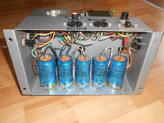

Hallo allerseits,
irgendeine Idee, wo ich größere Becher-Elkos (Baugröße in etwa einer halben Dose Red Bull entsprechend) beziehen könnte? Die einschlägigen Versorger (Reichelt, Völkner, Mouser, Digikey etc.) haben diese Bauform scheinbar nicht mehr im Programm. Es gibt irgendwo eine Seite im Netz, die sich anscheinend an Radiosammler richtet, die was haben, aber das sieht auch eher erratisch aus.
Es geht um 4.000 mF / 64V, 2.500 mF / 64V und 1.600 mF / 64V.
Irgendeine Idee? Ich wollte mir nicht das Netzteil neu bauen lassen, sondern alles so original lassen wie es geht.

Wenn die Elkos tatsächlich platt sind, rausschmeißen und gegen moderne Elkos tauschen.
Diese würde ich dann auf ein Eyelet/Turret Board löten.
Ist eine Option, aber die steht ziemlich am Ende der Liste.
Oder einfach ein Lochrasterboard verwenden.

Nimm einfach moderne Kondensatoren. Die sind heute viel kleiner. Die Werte sind leider krum, die gibts so heute eigentlich nicht mehr. Auch die Spannung mit "64V", heute sind 63V ne übliche Grenze. reicht das evtl? Ich vermute mal die sind zur Spannungsstabilisierung, da kommts auf die exakten Kapazitätswerte nicht so sehr an, die haben eh Toleranz von +-10% und mehr.
Ich würde da normale bedrahtete Kondensatoren reinpappen die in etwa die Kapazitätswerte haben, das ist die günstigste Lösung. Kann man wohl auch in den alten Gehäusen verstecken, wenn der Nostalgische Anblick erhalten bleiben soll.
Ansonsten um näher beim original zu bleiben, für die 1600er und 2500er:
und für den 4000er:
Bei Pollin gibts oft auch größere Auswahl an so älteren Modellen, die sind ja ein Resteverwerter. Da musst Du dich aber durchwühlen:
z.B.
Sehe grade die oberen sind mit Gewindebolzen. Muss man wohl irgendwie noch ne Scheibe ausm 3d-Drucker machen damit man das in die Schellen bekommt.

Du könntest sogenannte snap in Kondensatoren nehmen. Die sind zwar ursprünglich für Leiterplttenmontage könnten aber in deine Schraubsockel passen. Die Kabel bekommst du auch dort angelötet.
Ich bestell sowas gern beim TME, die haben da eine ordentliche Auswaht. Praktischerweise kannst du auch nach Durchmesser sortieren.

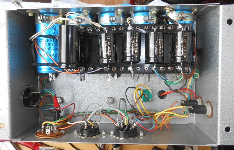

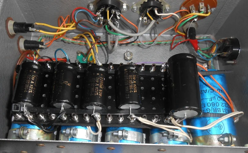

Nach langem und reiflichem Überlegen habe ich mich ganz spontan entschlossen, die Becherelkos Becherelkos sein zu lassen und stattdessen kleine Bauformen zu nehmen, die von den Werten her einigermaßen passen (das, was man heute halt noch so bekommt) und im Bereich der Toleranz bleiben. Zwecks leichterer Montage habe ich mich für die Lösung mit dem Turret Board entschieden, was auch recht elegant ist -- immer vorausgesetzt, die Lötfahnen sind lang genug bzw. der Elkokörper paßt zwischen die Pins:
Um den Originalzustand beibehalten zu können, habe ich die original verbauten Elkos an Ort und Stelle belassen und aus der Not eine Tugend gemacht: Das Turret Board läßt sich prima mit Ratschenband an den Elkos befestigen. Eine Lage Moosgummi zwischen Turret Board und Elkos, und die Gefahr eines Kurzschlusses dürfte gebannt sein.
